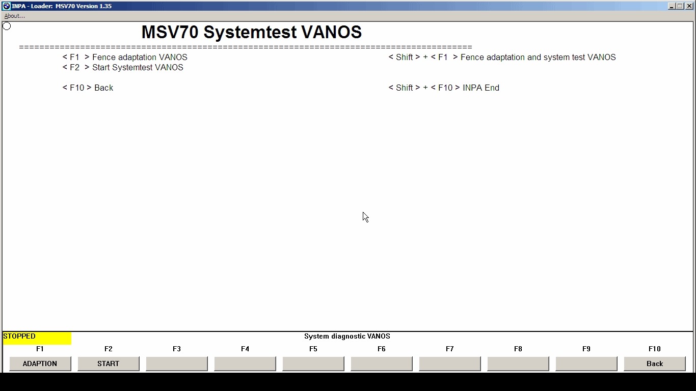

Din pacate pentru mine treaba asta am facut-o de nenumarate ori - inclusiv dupa permutarea celor doua solenoide. Nu am avut nici un fel de mesaje de eroare - adica cele doua teste s-au facut fara probleme ,fara erori...De aceea sunt cam nedumerit , o sa ajung Luni la BMW - sa cer un sfat si eventual sa comand cele 2 solenoide. Oricum si un schimb de ulei va urma sigur. Si sper asta sa fie . O sa revin cu detalii
Mersi again ,

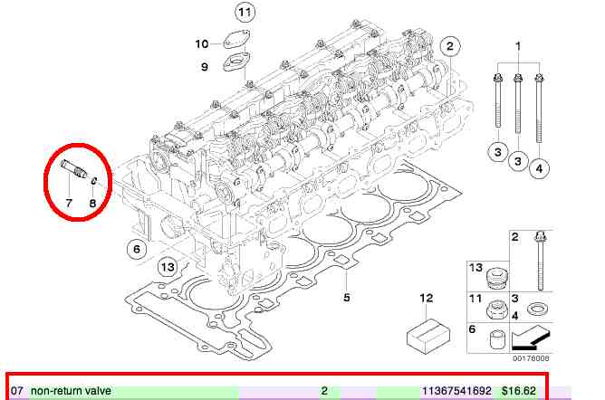

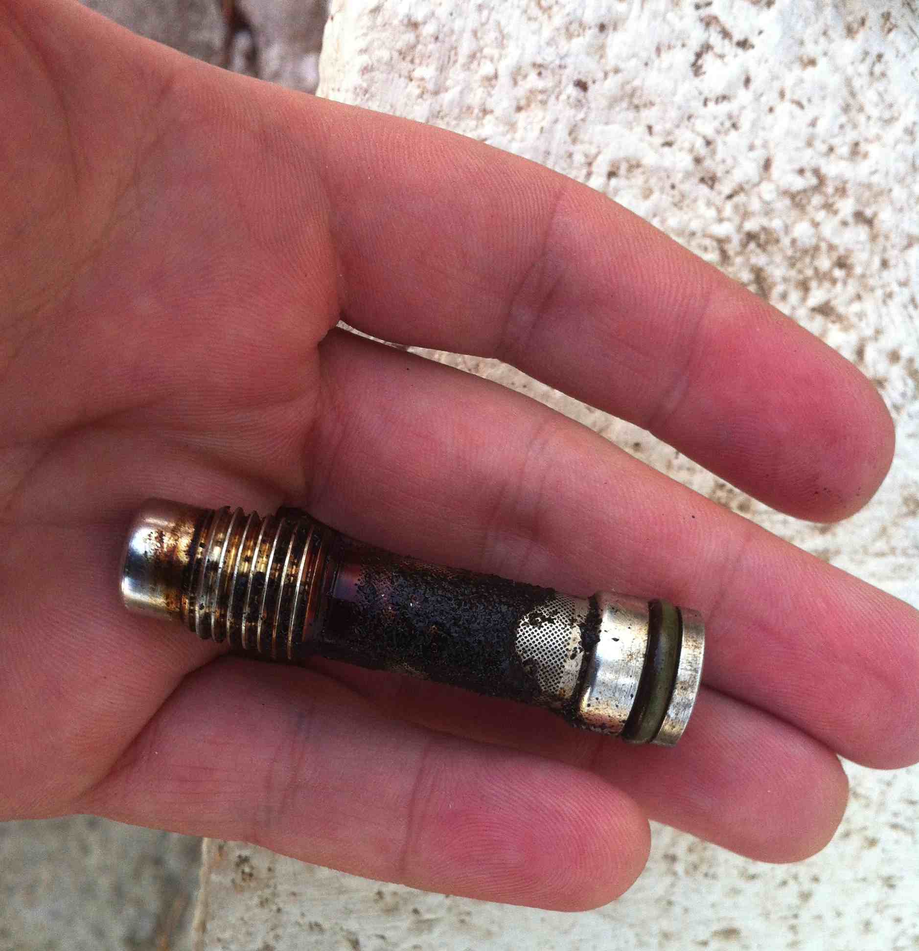

- Am schimbat cele 2 "non return valve " din chiulasa ( vezi poze ) .Erau foarte murdare .Aceste supape au rolul de a tzine uleiul in chiulasa atunci cand motorul este oprit ( a o tzine amorasata- ma rog impropiu spus)

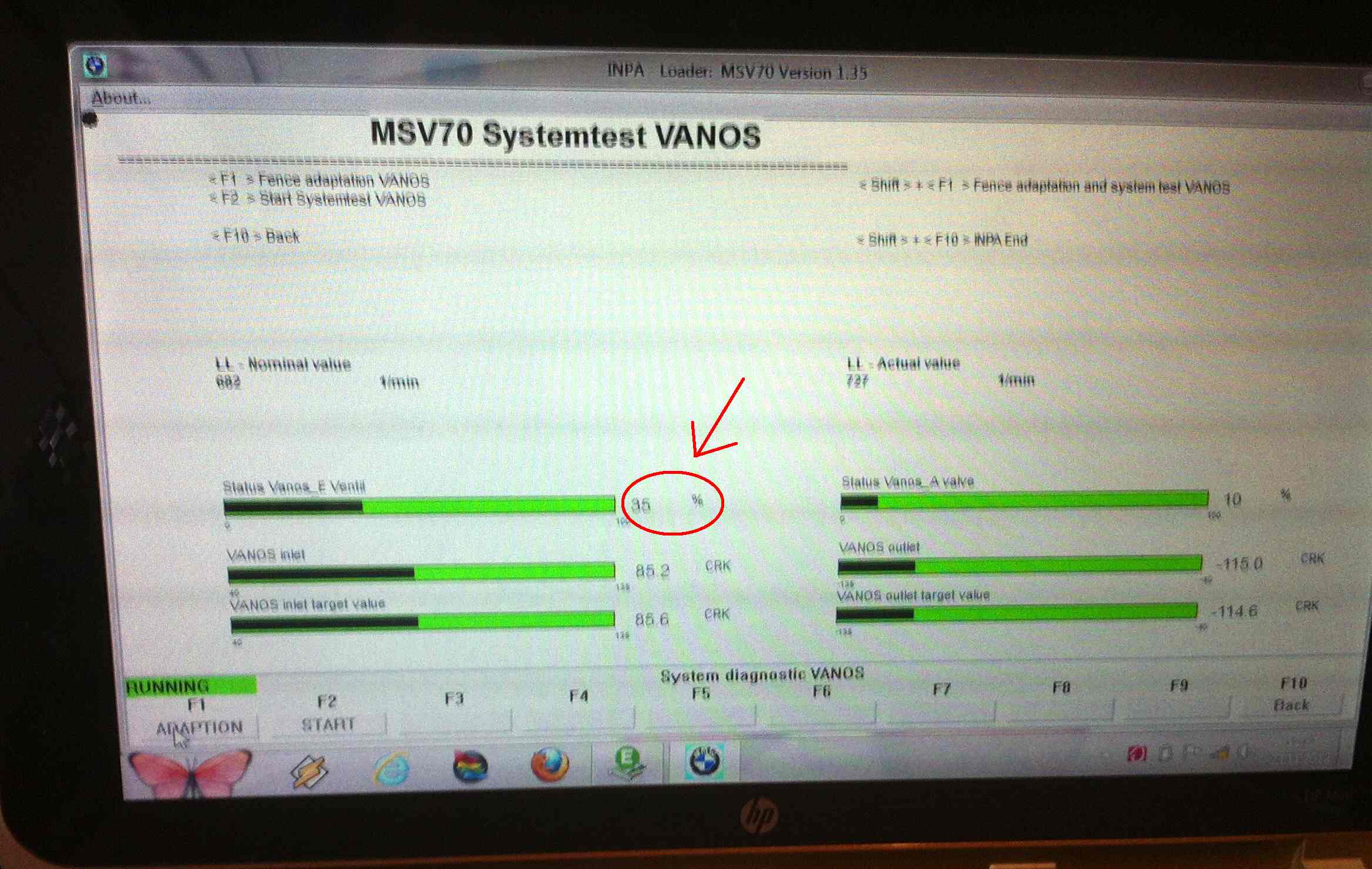

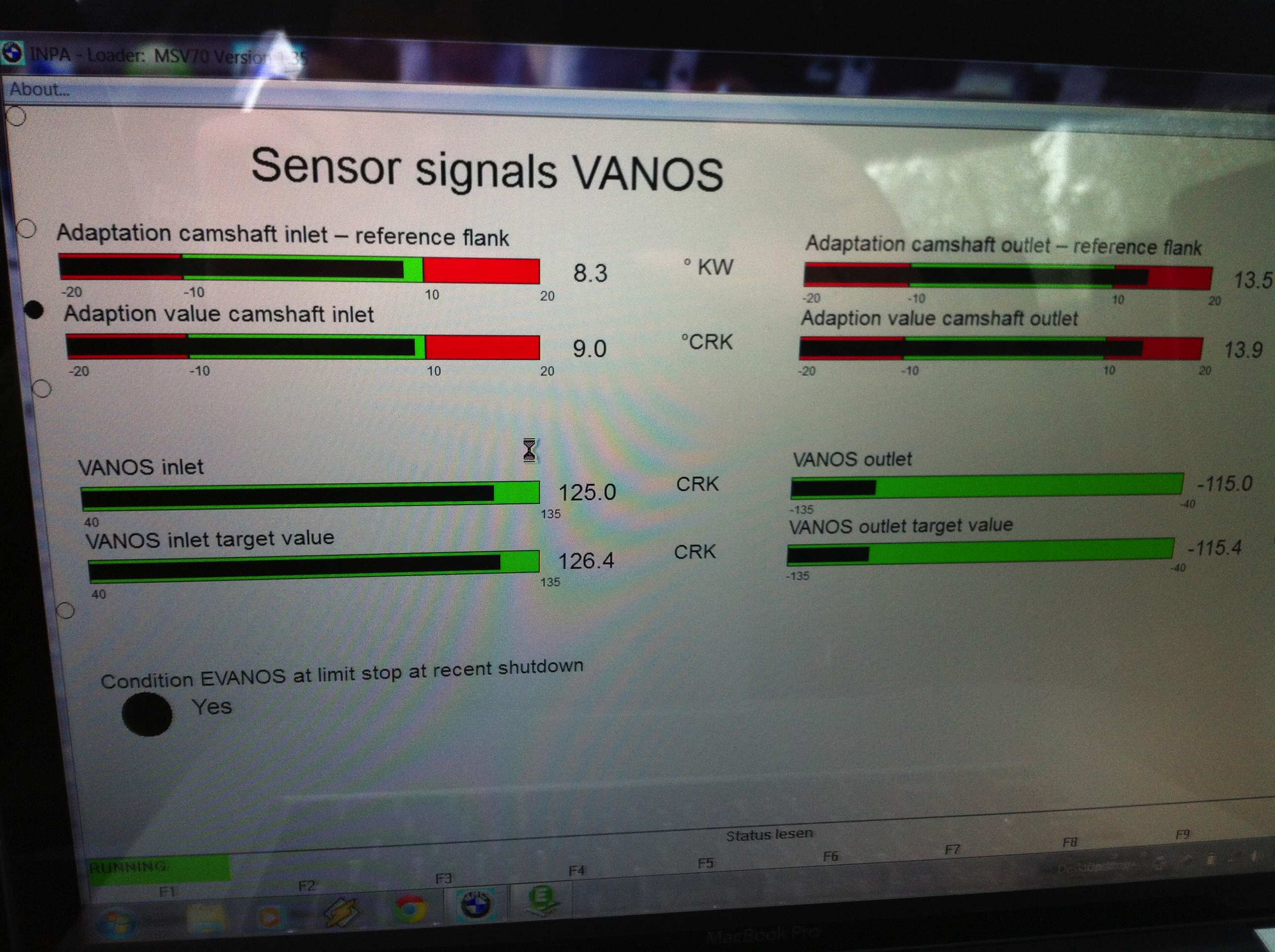

Acum se vede din graficele din INPA ca totul merge struna ( vezi pozele) .Ideea este ca acum "ventilul E" functioneaza , inainte era blocat la 10% si 125 CRK - ceea ce acum am vazut ca este valoarea normala cand motorul este oprit . In mers trebuie sa fie undeva in jur de 85CRK si procentajul ventilului trebuie sa varieze in timp real.
Sincer sa fiu nu cred ca problema a fost de la solenoida ( am comparat rezistenta solenoidelor vechi cu cea noua si sunt la fel...) Eu mai degraba as inclina sa cred ca a fost de la uleiul murdar (de la sludge ul din motor de care stiam dinainte ca exista...) si poate ca si cele 2 non -return valve sa fi avut vreo influenta...
