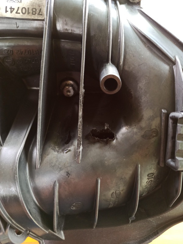

Galerie admisie sparta n47
EGR-ul?
M-am gândit și eu la asta ,dar nu cred cĂŁ e posibil . Am EGR electric ,nu poate rĂŁmâne blocat pe deschis ,daca se strica electrovalva rĂŁmâne blocat pe ĂŽnchis .
Are un arc puternic care ĂŽl ĂŽmpinge automat ,ca și clapeta de accelerație !
EGR e gresit spus, mai exact racitorul de la EGR. Vezi ca au fost (si inca sunt) campanii de rechemare pe acesta, iar in cazul in care se defecta, urmarile erau cam cele din poze si, in cazuri extreme, luat foc masina.
Nu zic ca de acolo e, dar poate fi o posibila cauza.

As crede ca gaura aceea poate fi un defect de fabricatie al galeriei de admisie; probabil in incercarea de a le face din ce in ce mai subtiri, nmia usoare..., si (probabil) la turnare mai sunt si unele defecte avand un perete mult prea subtire.. uita-te cu atentie in jurul gaurii daca peretele din imediata apropiere nu e mai/prea subtire.
(nu ma mai surprinde NIMIC in ziua de azi in materie de calitate a materialelor folosite)
E un plastic ordinar , foarte subțire .
Atenție ,uneori gaura apare ĂŽn locuri mai puțin vizibile,se observa doar când se demonteazĂŁ. La mine de ex ,era acoperitĂŁ perfect de protecția aia pentru cĂŁldurĂŁ.

Dupa cum arata gaura ta, cel mai probabil ca racitorul egr e infundat sau bypass-ul de pe cooler a ramas pe deschis, astfel gazele de pe evacuare ajung direct in galeria de admisie fara a mai fi racite, probabil masina se afla in regenerare dpf asa ca temperatura gazelor era si mai mare decat normal, ai avut foarte mare noroc...majoritatea iau foc...verifica bypass cooler egr si cooler egr altfel o sa se repete...
Si eu am patit exact la fel cum spune Godini la un n57,l-am tot lipit si nu a tinut.E de la filtru de particule care se infunda si creaza presiune inversa
cu gaze fierbinti in admisie ca nu poate evacua si clapetii erau mancati pe jumate, am inlocuit galeria, curatat egr ,si acuma e perfect.
Bineinteles ca trebuie curatata toata admisia de la inclusiv racitor pana la chiulasa si eventual curatat DPF care daca are in el si catalizator trebuie curatat profi
