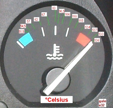

Din ce am vazut in pozele tale nivelul la apa este acelasi in toate pozele. La tine nu este marcat mijlocul si probabil acolo trebuie sa stea acul la masina ta in functionare normala. Asta ar fi o alta intrebare: cei care aveti cadranul ca in poza lui clauberty de mai sus, va trece acul de jumatate ? (probabil doar f. putin si sta acolo)
Dar uitati ce zice cristimm aici: http://www.bmwclub.ro/forums/index.php?sho...1&hl=buffer
"Probabil multi dintre voi stiu ca ceasul de temperatura (la multe masini) nu are indicatia direct proportionala cu variatia temperaturii motorului. Odata ce motorul ajunge la temperatura optima ceasul nu mai indica corect, este o plaja de temperaturi la care acul sta fix pe centru. Acul va incepe sa se miste spre zona rosie abia cand este prea tarziu si probabil motorul deja fierbe."

Cand ai termostat si functioneaza atunci acul ramane la mijloc.Ele sunt calculate in asa fel incat chiar daca ai termostatul de 92 grade celsius sau 90 grade celsius ,acul va sta mereu la mijoc.Daca sta in stanga mult sau in dreapta mult inseamana ca ai o poblema cu termostatul.

ce priveste indicatorul de temperatura la toate masinile e la fel are o zona de insensibilitate, de la 70-> 95 va sta la mijloc dupa incepe sa urce spre rosu
acolo a stat cand am avut probleme cu termostatul, inainta sa-l schimb.
pozele sunt facute dupa vreo 100km fara vascocuplaj.
dupa ce am schimbat termostatul acul ramane la jumate ( jumatatea ceasului, in positie verticala, ai prins ideea ).

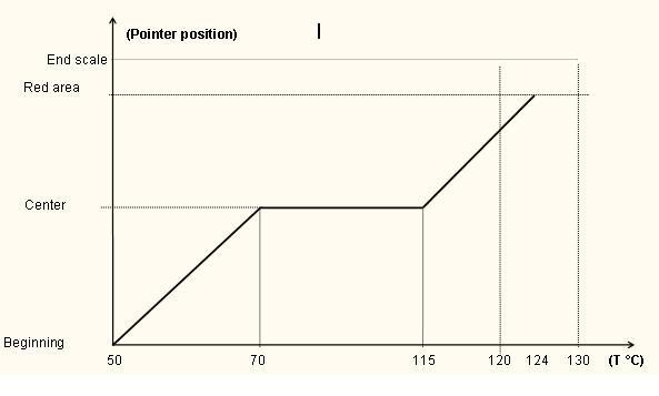

Cristi documentatie mai precisa fata de ce am eu la munci nu cred ca gasesti, testez softul din ceasurile de bord, si in principiu codul pt analiza temperaturii se afla in ECU motor care transmite mai departe pe CAN informatia catre ceas si alte calculatoare care se mai folosesc de informatie,
intradevar pe CAN se transmite valoarea reala citita de ECU si codul din ceasuri pozitioneaza acul pe scala
dupa cum se vede zona 70->115 pointerul pastraza zona centrala a scalei, zona asta se adapteaza in functie de motor si de capacitatea de racire a instalatiei si bineteles de pozitia senzorului de temperatura
sunt cazuri unde ai mai multi senzori de temperatura
