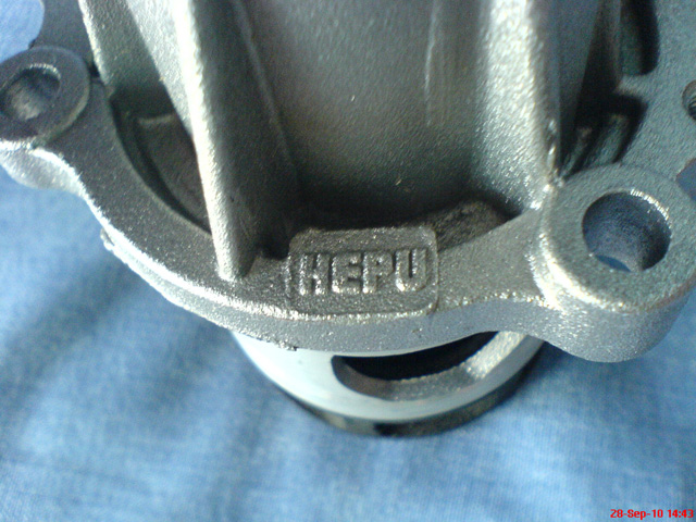

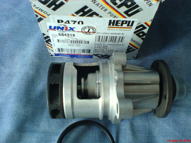

Astazi am cumparat o poma de apa HEPU pt un bmw 316 m43.
Ce parere aveti de pompa ? mie mi se pare cam "neslefuita si bruta", asa vin toate sau am nimerit eu una mai vai de capul ei.
Are ceva daca o montez asa sau sa ma duc sa o schimb cu alta firma ?
Nu de alta dar asta are palele metalice, si am zis ca sunt mai bune.
Multumesc !

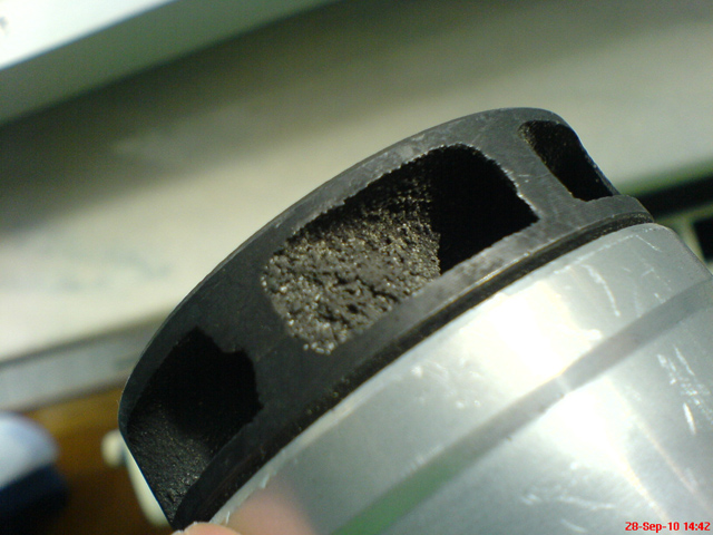

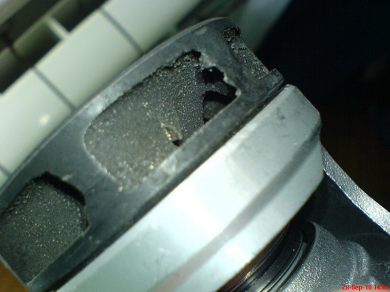

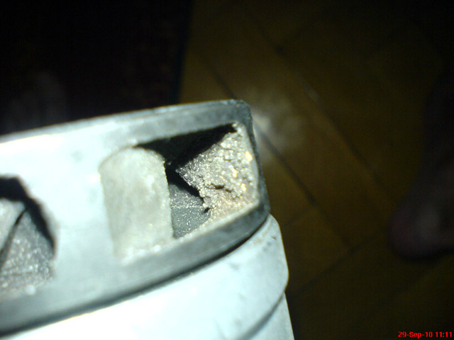

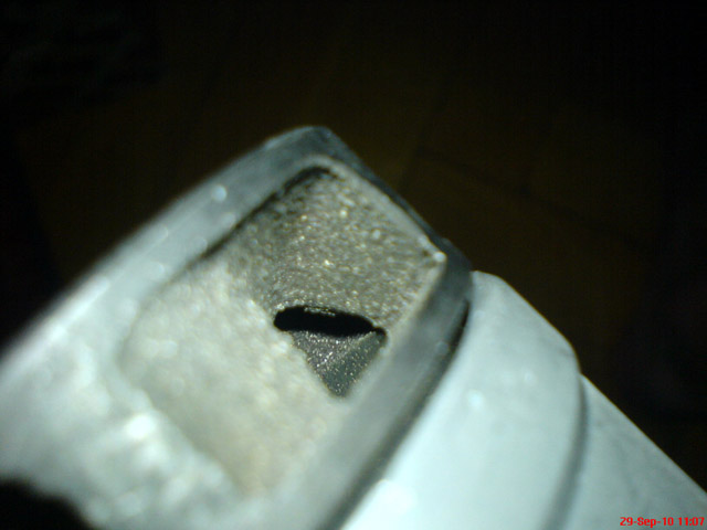

pompa ta, cam ai dreptate, din poze are un rotor cam uratel la partea de turnare. eu as schimba-o, TOT CU HEPU, dar sa ceara ferm una care are rotorul mai bine turnat. mie asta imi pare refabricata, am vazut mai mule si nu aveau corpul de Al asa de grosier sablat.cu rotorul asta plin de turturi risti sa aiba destui pori in material, sa iasa de pe ax la cad sau sa fie dezechilibrat (goluri de turnare).

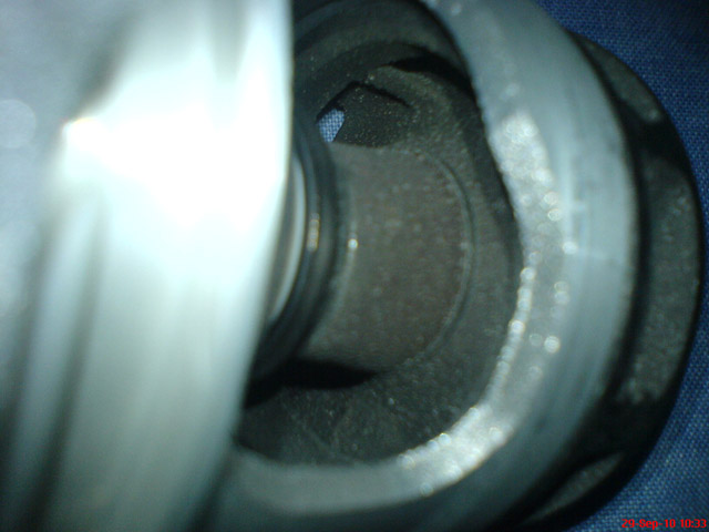

daca n-ai montat-o, pune cate o poza centrata cu ambele capete ale axului fara capacul de plastic

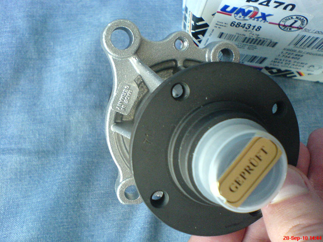

Inca cateva poze pt brownshark.

am zis ca-i "refubished" pt ca are corpul de Al cam prea tare sablat si acum vad si 2 urme de sprijin pe capetele axului rulmentului. nu prea le vad rostul, tehnologic vorbind.... :twoup:

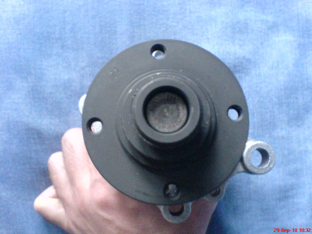

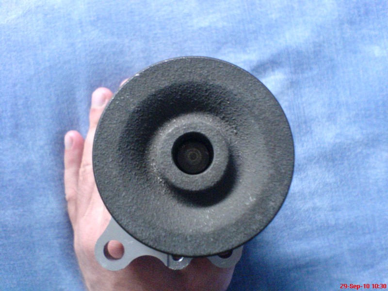

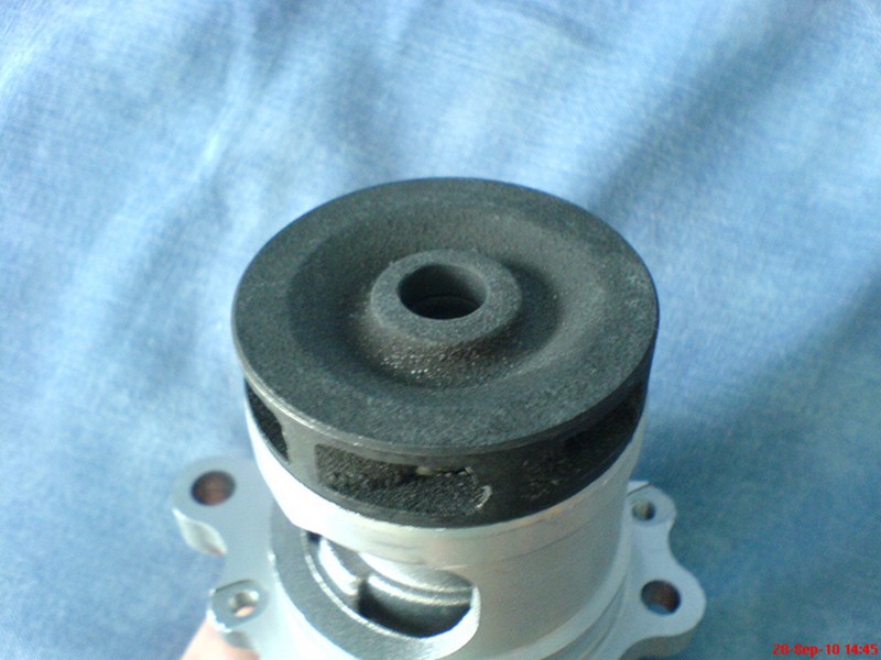

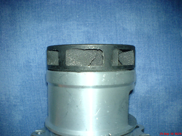

Uite ce ma deranja pe mine (la 2 aripioare e suprafata mai rugoasa si ma gandeam daca inflienteaza cu cva pomparea apei)
Si da folosesc MACRO dar deh....e poza cu telefonu :))))))
Am adaugat o poza unde arata normale, iar in cealalta unde e suprafata mai urata.

daca vrei sa o montezi tu si te grabesti, poti sa cureti frumos toate suprafetele rugoase ale palelor turbinei cu o scula gen "dremel", rotorul e de fonta deci poti folosi viteza maxima a sculei.
scapi de toate pariculele ce se pot desprinde, usurezi cva rotorul, asiguri o curgere mult mai buna a fluidului de lucru , fara turbulente inutile, implicit fara pierderi.
