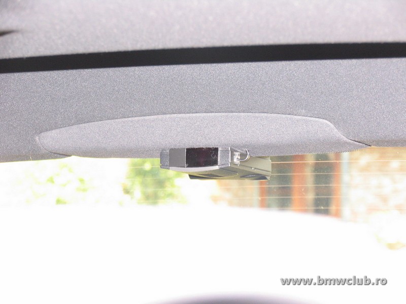

Vreau sa montez unitatea centrala ca in topicul asta, in spate, sub stopul al treilea din luneta.

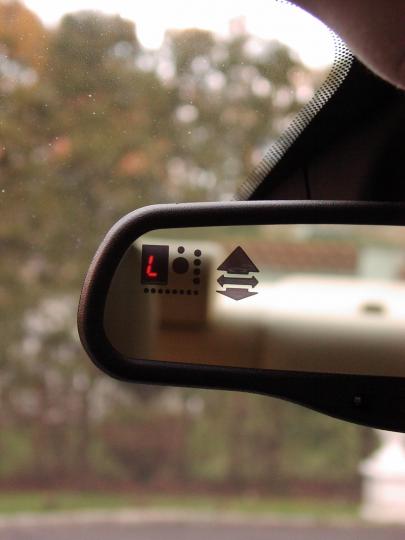

Iar displayul il vreau integrat in oglinda, ca in topicul asta. Ma rog, nu chiar asa, ca ce vedeti acolo este displayul din unitatea centrala, eu aia nu as vrea sa o stric. Asta inseamna si ca... potentiometrul ala... nu va atirna din oglinda, ci va veni undeva linga comutatorul de lumini. Mai trebuie spus ca daca e conectata unitatea remote, pe displayul principal al detectorului nu se aprinde nimic (nu se vad ledurile din spate).
Isi da cineva cu parerea daca se merita? Daca se poate lua detectorul din tara (ca altfel vreau sa-l aduc din State)? Ma ajuta cineva cu corodarea oglinzii sa se vada prin ea displayul si ledurile detectorului? Sfaturi? Pro? Contra? Sasule, erai in lipsa de idei? :blink:

Multumiri pentru cei ce mi-au raspuns. Inteleg (in mare) cum se face, dar nu m-as incumeta. E cineva la care ii dau in manutza oglinda, sablonul de unde vreau sa se vada prin... si imi face treaba? Evident, contra cost? Apple, te incumeti?
197228[/snapback]
Depinde... Problema care o am eu este legata de stratul respectiv ...
Adica daca e turnat uniform argintul de pe spate in mai mult de 4 straturi se cojeste rau... trebe sa ne uitam exact la oglinda... si asta inseamna sa o scoatem de pe plastic. Presupun ca e siliconata acolo nu e altceva deci n-ar fi o probl....
Nu mai stiu... esti din Bucuresti sau nu? Continuam pe PM daca e.
mmm... ma gandesc si-ti spun... tu ce vrei de fapt? sa ai oglinda in continuare dar sa vezi prin ea displayul de la radar? sau vrei sa rezolvi problema doar pe o zona a oglinzii...?
196971[/snapback]
Vreau sa pun circuitul electronic din remote display in interiorul oglinzii, si prin oglinda vreau sa se vada doar partile lumioase din displayul ala (adica digitul din stinga, sagetile si citeva gauri pentru leduri).
ALta problema. Oglinda este heliomata. Cum functioneaza asta? Adica... stiu ca daca i se aplica un curent la "stratul de ceva" de pe spatele oglinzii (sau nu e pe spate? e un strat in sticla? ar fi super asa!) niste cristale se pilarizeaza si sticla devine mai inchisa. Acum... stratul ala e conductor metalic tot? Daca corodez "decupez" din el o bucata, ce se intimpla? Ar mai fi varianta sa fie in oglina, ca atunci daca o sa corodam cu grija de pe spate si nu atingem stratul ala heliomat am scapat. Cine stie?

Parerea mea e ca nu are sens sa il pui in oglinda. Cel mai frumos ar sta langa display-ul de la navi, sub cozoroc, cred ca intra la fix. Si oricum, nu imi dau seama unde ai putea instala unitatea centrala incat sa poata avea raza de actiune si sa poti si trage firul pana la afisaj. Pentru ca din nefericire, legatura dintre ele e cu cablu care va trebui sa il tragi cumva ascuns.
LE: am vazut acuma unde vrei sa pui unitatea centrala.
