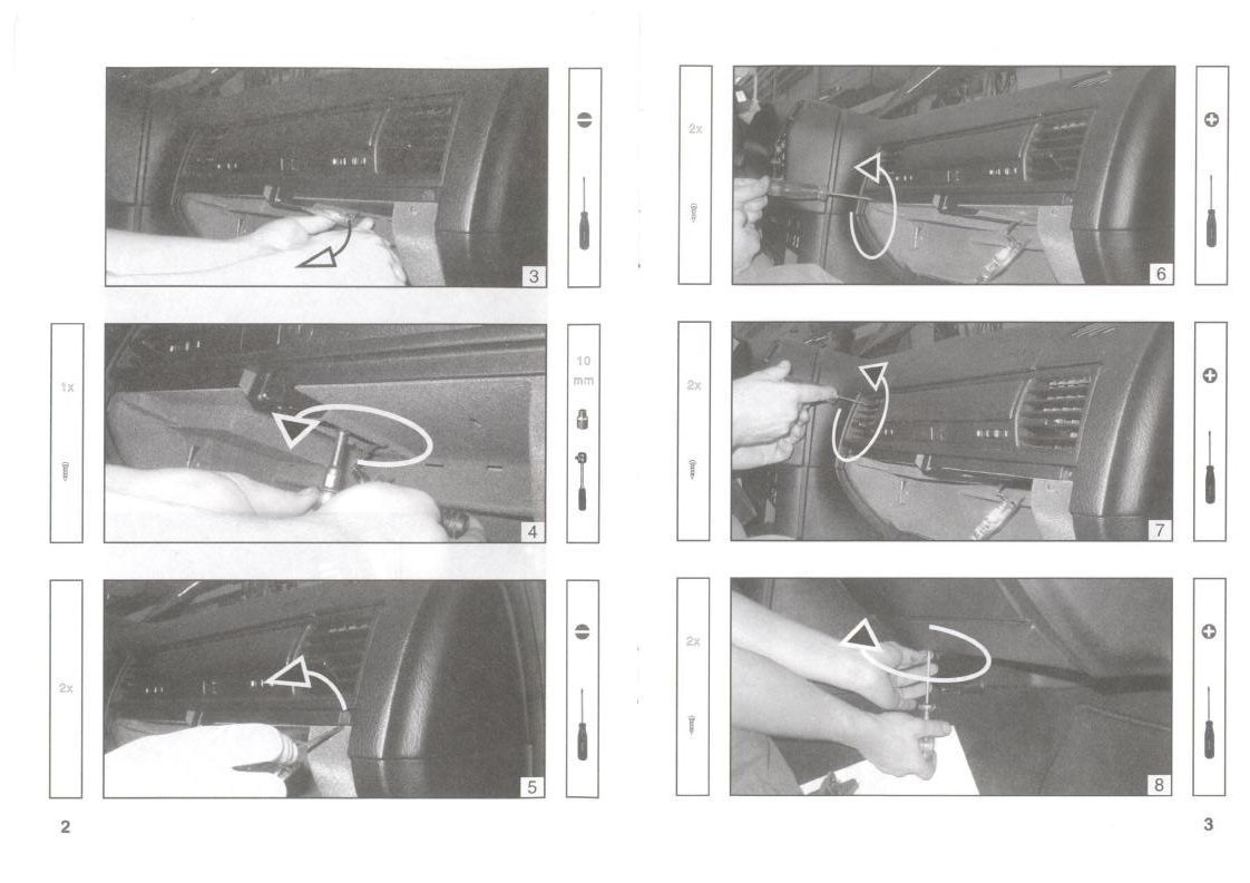

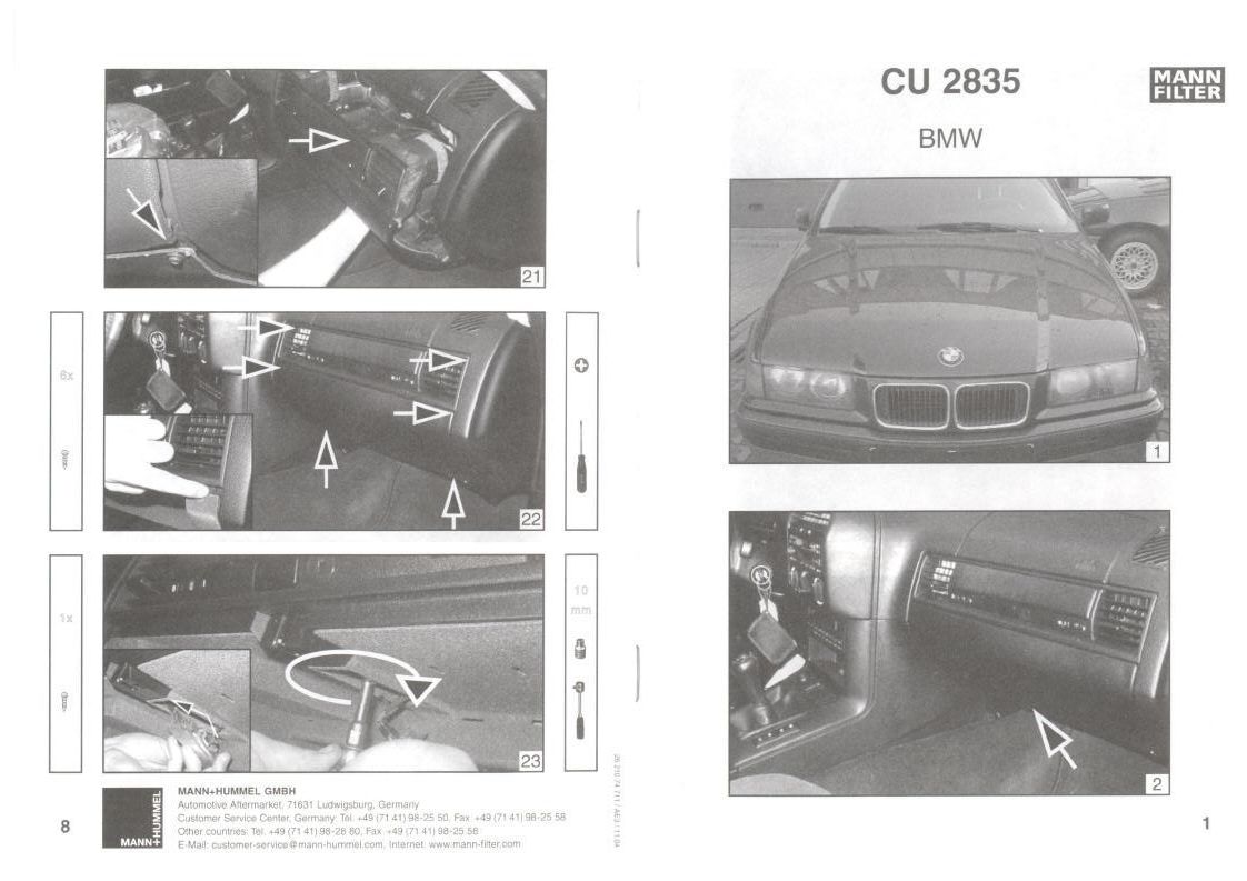

Unelte necesare: o surubelnita cruce si o tubulara de 8 (posibil sa nu fie nevoie, la mine a fost)
- Se deschide torpedoul. In partea de sus are 2 suruburi (fig.5-6). Apoi mai sunt 2 suruburi in spatele celor 2 guri de ventilatie de deasupra lui (fig.7). Astea mi-au dat cea mai mare bataie de cap. Trebuie o surubelnita mai subtire sa intre printre grile.
Nu e problema daca raman suruburile in gura de ventilatie pt ca or sa cada cand iese torpedoul.
Mai sunt 2 suruburi in partea de jos a torpedoului, care prind si placa de sub el (fig.8)
ps: Becul nu este necesar sa il dati jos (fig.3-4) pt ca are firul destul de lung si nu incurca cand scoateti torpedoul.

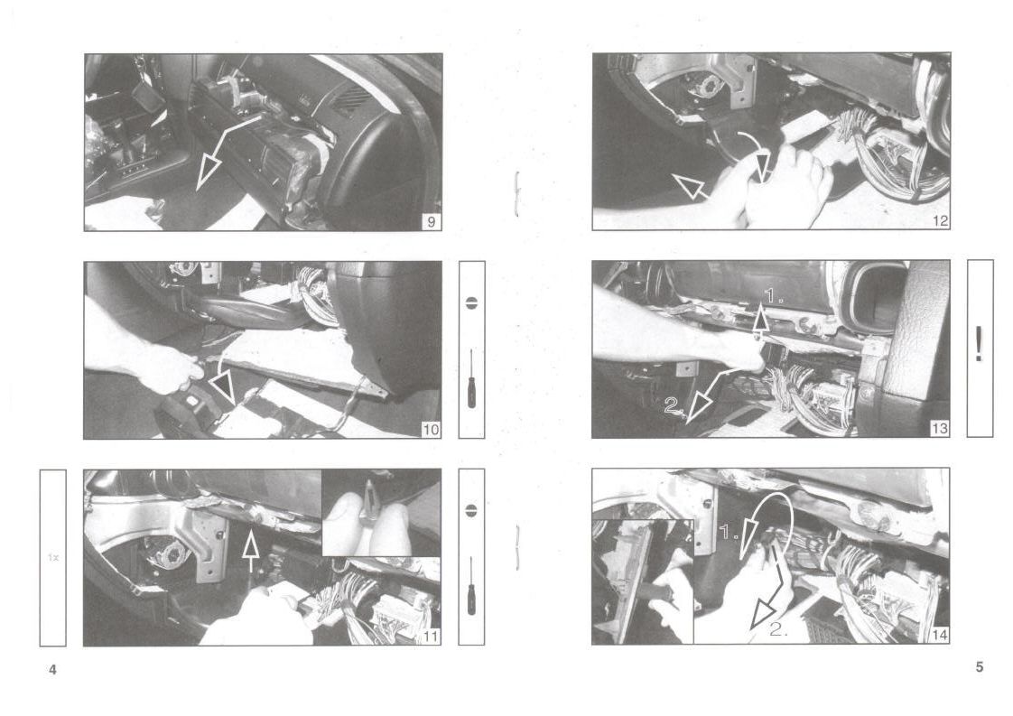

- Se scoate toata bucata care contine torpedoul si cele 2 guri de ventilatie de deasupra lui (fig.9) si se lasa in jos..
- Se scoate conducta de ventilatie care duce spre picioare. (fig.12). Are in partea de sus o clema de plastic care o tine fixa (fig.11)
- In spate e un tablou cu relee si multe fire.. (fig.13). Eu n-am reusit sa dau releele jos de pe suport (nu m-am prins cum se scot + ca era intuneric) asa ca am demontat suportul cu totul. Este necesara cheia tubulara de 8.
- Apoi se vede un fel de rotita (fig.14) de care se invarte si iese. Asta este capacul filtrului. Dupa ce se inlatura se vede filtrul. Sa il trageti usor ca e plin de praf si de frunze&ganganii tongue.gif.

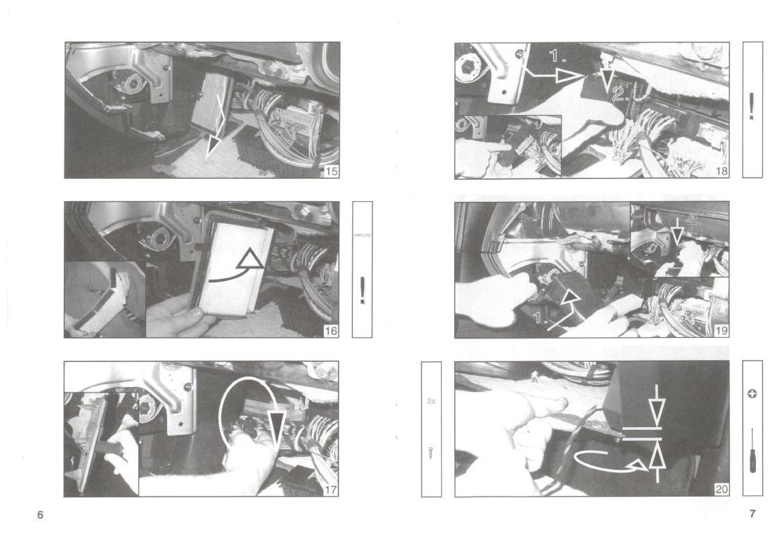

- Cel nou e perfect drept, dar daca il studiati o sa vedeti ca are niste puncte care se rup sa-i permita sa se curbeze. Nu intra in carcasa daca nu sunt rupte punctele alea.(fig.16).
- Se introduce la locul lui si se urmeaza pasii inversi demontarii..
La montaj cele mai mari batai de cap mi le-au dat capacul filtrului (fig.17) si cele doua suruburi din spatele gurilor de ventilatie (15 min am stat sa il pun pe ultimul mad.gif )
