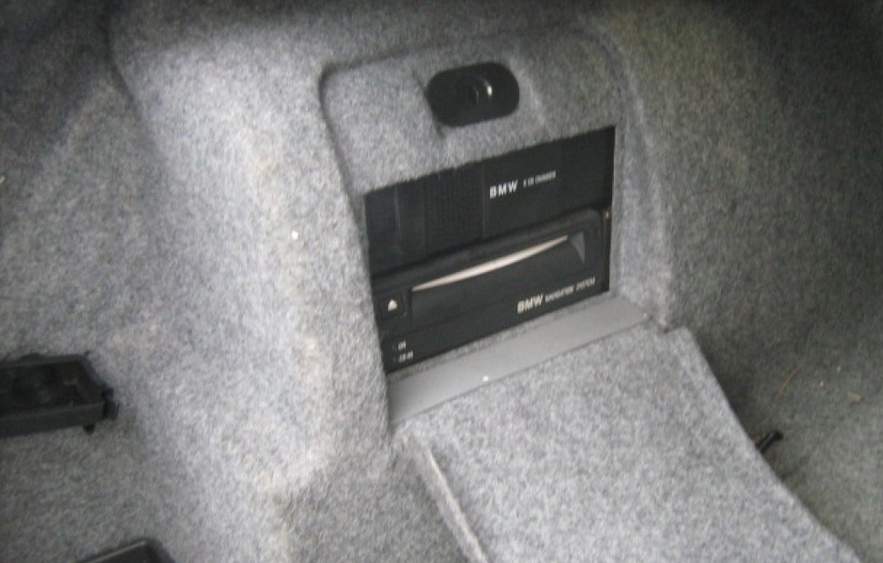

Buna! am un e 46 din 99 si are magazie de cd-uri, in fata la casetofon am buton de mode, dar am si pentru caseta (tape), cum pot sa fac sa imi citeasca cd-urile? Automat cand dau pe mode imi apare radio si tape.. Un sfat daca ma puteti ajuta.
Salut, magazia functioneaza? Scoate sertarul cu CD-uri afara?
Unitatea de jos (cea cu becuri) este modulul de navigatie! Acolo se baga doar CD-ul cu harta de navigatie! Magazia de CD-uri se afla in partea de sus. Se gliseaza spre dreapta usita care acopera sertarul cu cele 6 CD-uri iar in partea stangaai un buton mic. Daca il apesi ar trebui sa scoata sertarul afara. Verifica daca face asta! Daca scoate sertarul inseamna ca se alimenteaza cu tensiune dar nu comunica cu casetofonul din bord. Daca nu scoate sertarul este o problema pe alimentare (are si o siguranta in partea din spate).
ok am sa ma uit dupa ce ies de la servici.. orcum ms mult, am sa postez dupa ce i-am dat de capat
