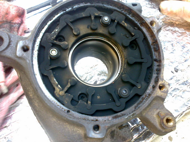

Alimentez, merg 3,4 km si observ ca dintr-o data masina nu mai trage (aveam 2800/rpm ma pregateam sa schimb din viteza 4 in viteza 5). Schimb din viteza 4 in viteza 3, la fel, masina nu mai vroia sa mai traga normal adica nu sarea de 130 km/h si urca cu viteza melcului exact ca o masina cu motor diesel fara turbina .
Opresc motoru, stau 10 minute, pornesc si obs ca isi revenise, mergea normal. Bucuros ii dau putzina forja si pe la 3000/rpm mi se taie aceasta "forja". Opresc motorul , dau sa plec mergea bine. Ajung la destinatie dar nu am mai sarit de 3000/rpm. de fiecare data imi facea la fel .....
trebuie curatata turbina ?????????
ce am scris acolo a fost din experienta mea cu fosta masina, cand am cumparat-o exact asa mi s-a intamplat, dupa lungi cautari si conversatii cu mecanicii am ajuns la concluzia pe care v-am scriso mai sus ....
Geometrie blocata, actuator intepenit, imbacsire de mecanism geometrie variabila
Am vazut cu ochii meu cum mi-a desfacut turbina si mi-a curatat=o ,sunt zeci de masini in bucuresti cu aceleasi simptome deoarece romanii merg aproape subturat cu ele , merg cred ei LA CONSUM ....crezand ca daca si-a luat diesel e raiul pe pemant consuma putin , schimba in 2000 ture dar in realitate nu schimba mai sus de 1500 ....

Citeste atent ce am scris, te rog si o sa vezi ca-mi dai dreptate. Si nu confunda palele de la sistemul de geometrie variabila ce actioneaza asupra turbine cu palele turbinei. Limp mode nu e un fenomen, oricat ai vrea tu sa crezi asta ci este o eroare pe care masina ti-o arata in cazul unor probleme la injectie. De cele mai multe ori. Si nu e exclus sa-si schimbe masina comportamentul dupa o repornire a motorului. Cum la fel poate sa dispara dupa ce scoti borna la baterie. Depinde de tipul de eroare. Limp mode e doar o atentionare ca ai probleme. De regula in limp mode masina functioneaza in continuare insa anumiti senzori pot fi anulati, punandu-se o valoare medie fixa pe acei senzori. Acei senzori merg pe un regim de avarie, tocmai ca sa nu ramai cu masina in drum, mai exact sunt anulate valorile afisate de ei. La repornire sau la resetare se recitesc valorile senzorului. Daca nu intra in contradictie cu alt senzor sau nu indica alta valoare decat stie ECU nu mai apare limp mode, altfel intra iar pe avarie. Cam asta e cu limp mode, in teorie.
Si da, se pot curata si palele de la geometrie si cele ale turbinei, nu te contrazic. Incarcarea lor cu funingine amestecata cu vapori de ulei sau chiar ulei scapat pe ax e motivul ruperii axului de la turbina, din cauza descentrarii lui la viteze mari (80-90k turatii/min).
