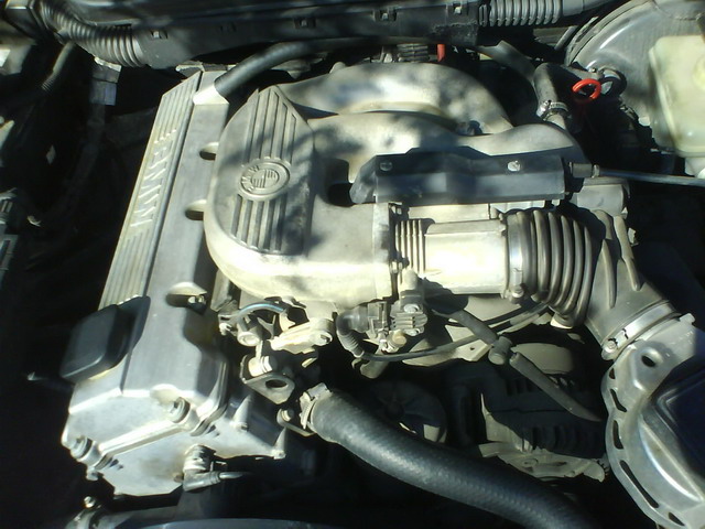

Ok.Pun o poza despre admisie.
Pune un semn te rog unde si ce suruburi tre' sa dau jos ca nu-mi dau seama cum sa demontez.
Mersi
ce e cu verde tr sa dai jos
cu rosu am incercuit o parte din ce tr desfacut...daca esti atent usor usor se desface nu e foarte mult
wow...o gramada de suruburi si furtuni...
si totul ramane OK, cand pun la loc, nu tre' ajustat nimic, nu?
n-ai cum sa le incurci daca esti atent de unde vin fiecare.
Nu trebuie ajustat nimic
