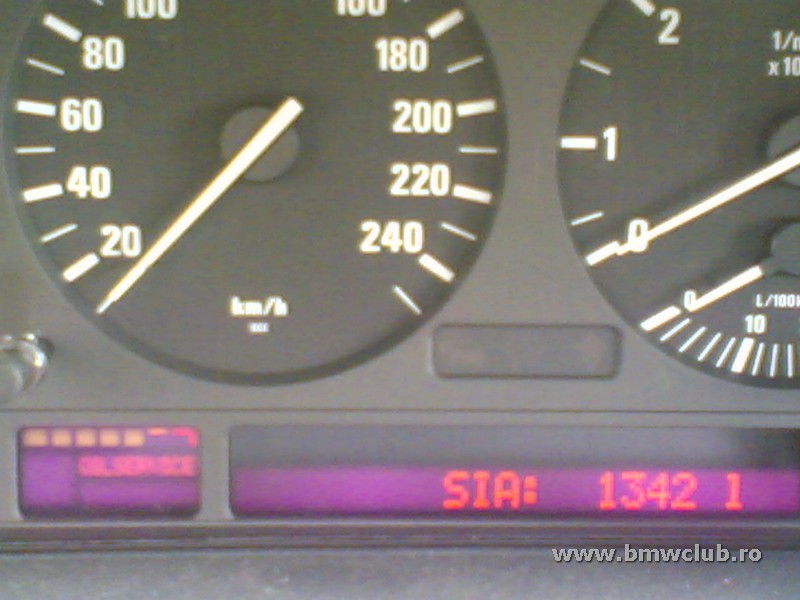

Am urmat exact pasii dar indicatorul arata la fel ...patratelele alea sunt toate aprinse pina la cel galben (adica mai e galben si ajung pe rosu :)) ...mentionez ca-m facut lucrul asta de 3 ori parca deoarece credeam ca nu-l fac bine de nu se sting ledurile. A 4 oara cand am mai incercat si la fel si azi dimineata nu-mi mai apare RESET deloc :) ce s-a intimplat oare ???
Acum imi apare OILSERVICE si SIA: 1342 L
dupa care la urmatoare apasare debut. km se stinge OILSERVICE si se aprinde in partea stinga un indicator ca un ceas si in dreapta imi scrie SIA: 716 d si gata
SIA END :)
Oare am reusit sa-l restez??? SI daca DA de ce nu s-au stin ledurile verzi ?:)
Am sa incerc sa revin cu niste poze pt. exemplificare. Pls HELP
Deci toate cele verzi sunt aprinse? Pai asta inseamna ca ai resetat. Acum o sa inceapa sa ti se stinga in timp din cele verzi, pana ajunge la galben. Cand ajunge la galben inseamna ca e timpul sa faci inspectia, daca ajunge la rosu, ai depasit data inspectiei. Nu este o regula dupa cum se sting cele verzi, adica nu se stinge un patratel la 1000 de km ca exemplu, se sting in functie de stilul de mers si de conditiile de folosire a masinii.
Hmm atasez acum niste poze ...la mine cand am cumparat masina beculetele verzi erau la fel toate aprinze doar urmatorul galben si apoi rosu stinse ..deci eu tind sa cred ca se aprind de la tinga sprea derapta dupa cum vedeti si in poze iar in cartea tehnica a masinii ultimul schimb de ulei a fost facut la 137 mii iar acum are 156 deci a cam facut 19 mii cu un ulei :blink: ...n-ar fi trebuit sa se stinga toate cele verzi dupa resetare ???Masina e din oct. 2002 ..a mai facut cineva cu acelasi model reset ???
Dupa resetare se aprind doar cele verzi ceea ce inseamna ca e OK si se sting cele de avertizare galbene si rosii. Galben si rosu se aprind ca sa te averizeze ca trebuie sa iei masuri - galben, respectiv ca ai cam intarziat - rosu :blink: Edited by paul

Chiar ca e legenda ! :) Ledul rosu iti indica faptul ca ai depasit data reviziei. Cel galben inseamna ca trebuie sa o faci. E invers de cum crezi tu, trebuie sa se stinga pe masura ce parcurgi km.
Pe link ai procedura, se pare ca ai facut corect:
http://www.bmwtips.com/tipsntricks/reset-plug/reset.htm
OK deci trebuie sa se stinga dar daca la mine erau la fel ledurile si inainte de resetare asta ce inseamna ??? Ca ori neamtu de la autohus a facut schimb de ulei inainte de a o vinde ( :) putin probabil ) ori tot el i-a resetat oilservice-ul :blink: (ca doar era turc) ...dar in cazul asta senzorul de inspectie pe ce se bazeaza ??? pe nr. de km parcursi de la ultima resetare sau pe o "analiza" a eu stiu presiunii la ulei sau mai stiu eu ce altceva ...ce determina stingerea ledurilor verzi si aprinderea celui rosu ??? (scuze daca pare offtopic) ...multumesc wlf
