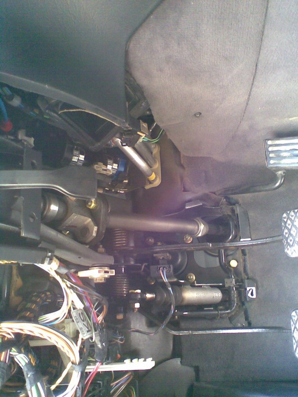

aveam mare joc in tija,am strans-o si nu mai am joc.rolul ei este de a culisa volanul pe inaltime.daca se strange prea tare nu se mai poate regla volanul pe inaltime.
se poate verifica usor.se baga mana in compartimentul motor si se apuca de tija volanului care intra in caseta de directie,apoi miscati de ea sus-jos.cineva se uita sub bord,exact sub pedala de frana(trebuie desfacut plasticul ce acopera pedalele.

cred ca majoritatea posesorilor de e34 au problema cu piulita din poza de mai jos.este a treia oara cand o strang!!!!
mecanicul meu zice ca ar avea joc si intre caneluri,acolo unde culiseaza volanul pe inaltime.are dreptate el dar nu are cui sa explice,ca eu pricep greu.
piesa 1 http://www.realoem.com/bmw/showparts.do?mo...hg=32&fg=30
