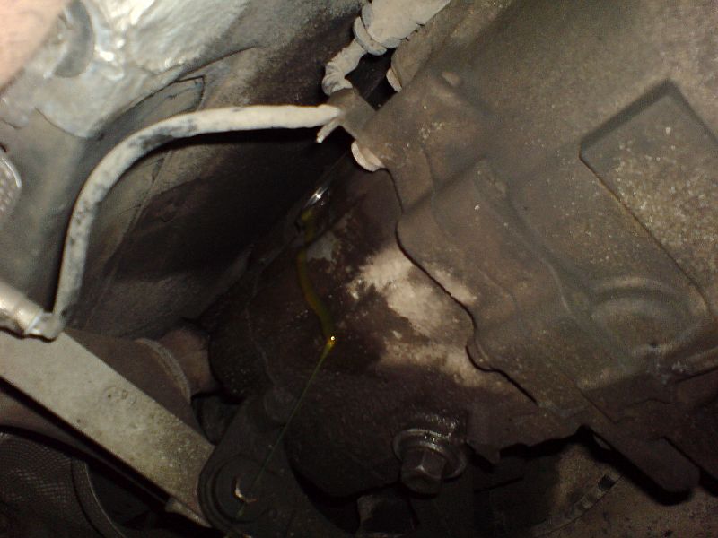

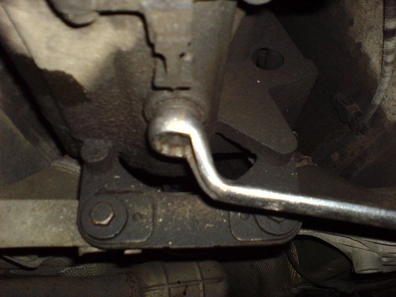

Pt. cutia de viteza: prima data trebuie sa goliti uleiul vechi din cutie. Busonul de golire se afla sub cutie, ca sa-l desfaceti aveti nevoie de o cheie inelara de '17 sau o tubulara. Lasati sa se scurga tot uleiul din cutie pana nu mai picura nimic. Cu putin diluant spalati dopul si magnetul de pe el si il puteti strange inapoi. Inainte de montarea dopului inapoi pe cutie puteti sa dati pe filetul lui cu niste pasta de montaj. Eu am pus niste pasta de la Loctite.

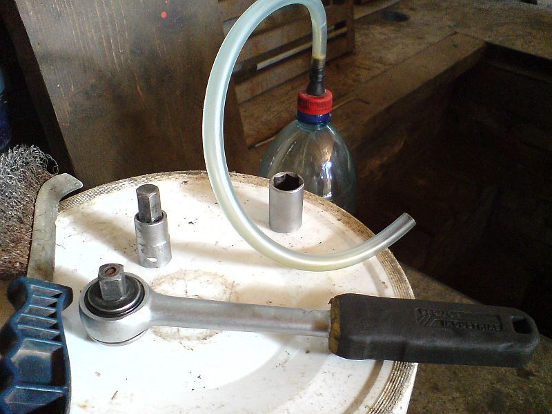

Adaugarea uleiului nou: pe partea stanga a cutiei (cum te uiti din fata masinii) veti observa un dop identic cu cel de golire. Acela este dopul de nivel si umplere cu ulei. Se afla chiar langa sonda de marsarier. Scoateti dopul afara si il curatati si pe acesta de eventuala pilitura care o are pe magnet. Ca sa puneti uleiul nou aveti nevoie de un furtun care sa intre pe gaura unde este fixat dopul, un PET si o valva de umflat rotile. Gauriti dopul Pet-ului si fixati acolo valva de umflat. Atasati furtunul de valva si puteti pune uleiul. Tineti sticla intoarsa si strangeti de ea, uleiu o sa curga ceva mai greu. Din cand in cand intoarceti sticla ca sa traga aer pt. a putea impinge uleiul mai usor. Eu asta le-am avut la indemana, puteti sa folositi si o seringa mai mare sau chiar o pompa de masina ca sa puteti baga uleiul.

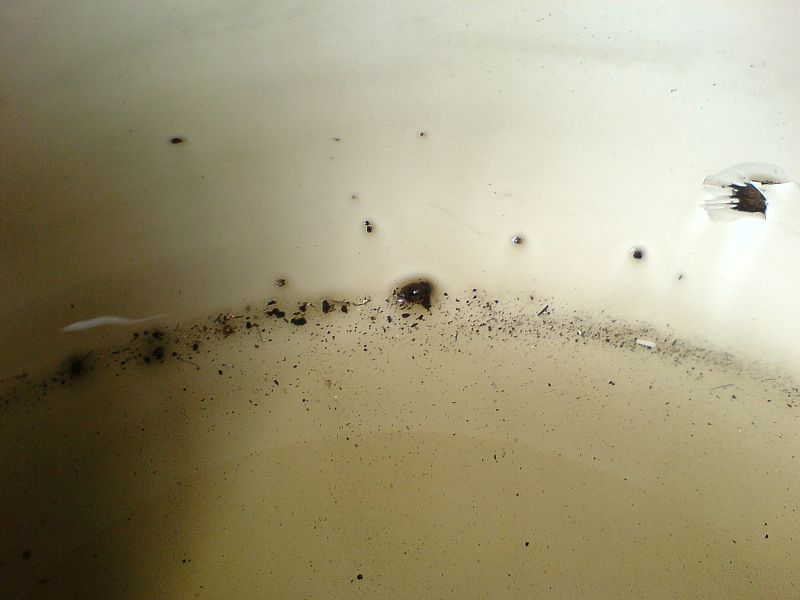

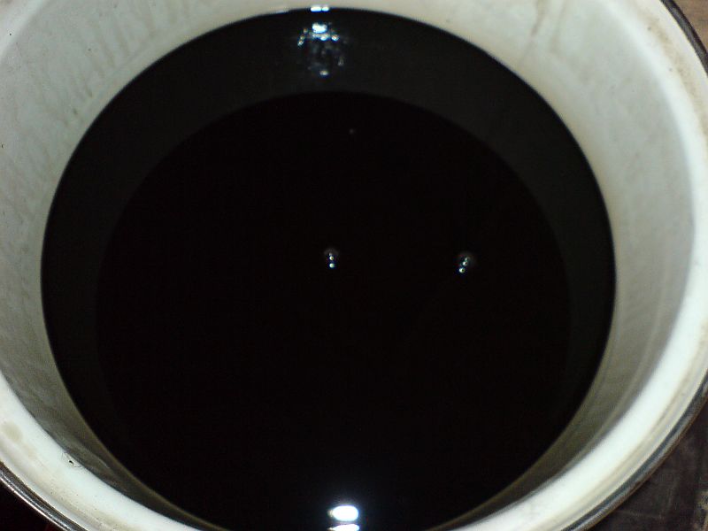

Pun si o poza cu uleiul vechi si cu pilitura care a ramas pe fundul vasului dupa ce l-am aruncat.

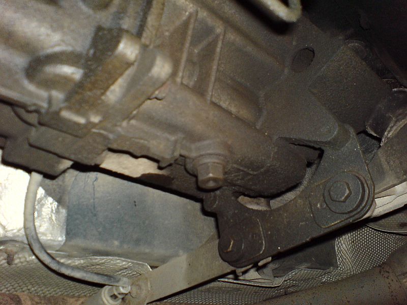

La diferential se procedeaza identic. Atat doar ca dopurile de nivel si umplere sint altfel. Aveti nevoie de un imbus de '14 ca sa le puteti desface.
In diferential a intrat aprox. un litru. Nivelul este acelasi ca la CV, cand curge ulei pe busonul de sus inseamna ca nivelul e ok.
Scule necesare.
-cheie tubulara sau inelara de '17
-imbus de '14
-o perie de sarma
-carpe

daca vreau sa completez se poate face si pe la dopul care se vede aici? care se desface cu imbus de 14?
