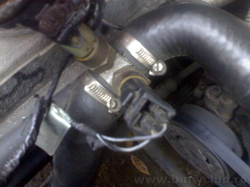

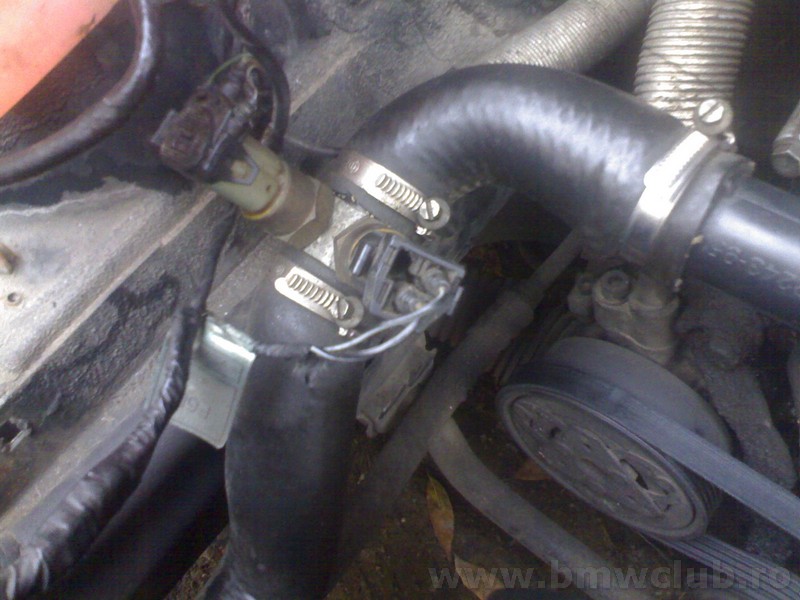

Din cate am vazut in catalog pe realoem senzorul de temperatura al apei este montat pe chiulasa iar la mine este un adaptor pe furtun inferior de la radiator (cel din dreapta), o sonda cu 3 contacte iar una cu 2 contacte,
Mai are cineva asa ceva sau la mine este o improvizatie facuta de cel cea avut masina inaintea mea?
cum pot sa o "readuc" la normal sau din ce cauza a facut asemenea modificare, are cineva vreo idee.

nu mi se pare un lucru iesit din fabrica traba asta dar in fine... vin cu poze ...

Nu e din fabrica.Am si eu compact tot din 1994.
si unde ai situate sondele?
Pe realeom am vazut ca una este pe chiulasa iar una in radiator... Pe chiulasa n-am reusit sa vad cam pe unde vine, ai cumva idee pe unde e ascunsa
Pe motor ai 2 senzori ca in poza-pozitiile 11 si 13 -unul trimite date in calculator,si celalalt pentru ceasul de temperatura-nu stiu care din ele e pentru una si care pentru cealalta.http://www.realoem.com/bmw/diagrams/c/g/239.png
uff eu n-am reusit sa le vad fizic (pe motor). E posibil sa fie anulati acei senzor si pusi separat? In cazul meu pe furtunul de la radiator?

Salut....la mine ceasul de temperatura juca, adica sus - jos.....si l`am schimbat(adica senzorul )...este cel cu capul negru...cu doua fire, cealalta pt ecu e cu capul albastru. Ele sunt insurubate amandoua undeva in _chiulasa_ sub galeria de admisie.....ghideaza-te si dupa cabluri care ies de acolo dedesubt. Dupa ce l`am schimbat totul e bine, merge ok ceasul. Era cam 50 de lei. Daca tot dai jos si galeria de admisie sa schimbi senzorul, ca altfel nu ai loc, curata si asta, asa macar impusti doi iepuri dintr`o data. Cu antigelul, vezi sa fie aerisit tot sistemul, si verifica si vascocuplajul, daca acesta e deja pe duse s`ar putea sa nu`ti raceasca destul.....in rest bafta si multi km :lol:
PS: nu prea vad cum sa fi eliminat cineva senzorii...nu ai cum, daca le scoti curge antigelul afara.....e acolo ea , trebuie sa te uiti mult mai atent...

Eliminat adica lasati acolo si montati alti in alta parte... cum este la mine. Daca m-ai putea ajuta cu o poza ti-as fii recunoscator
