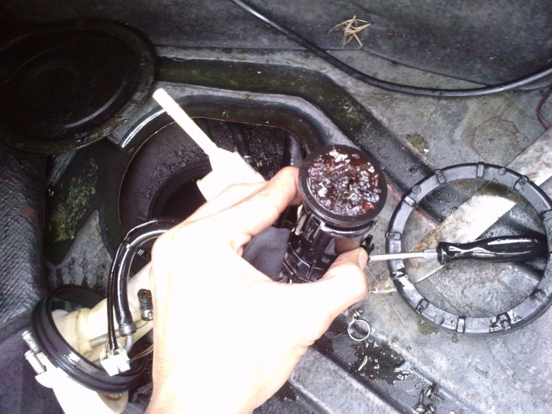

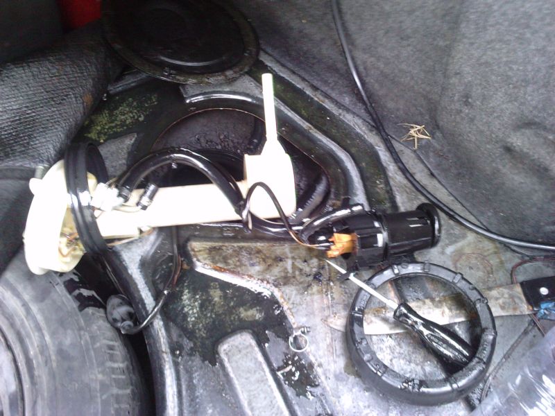

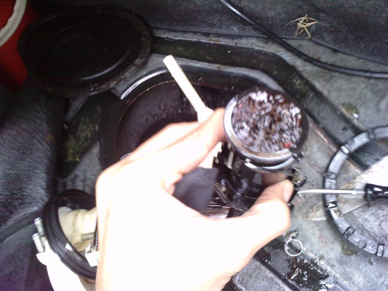

Ok am desfacut iar rezervorul, am scos sonda liptiometrica si in rezervor era suficienta motorina , am cautat pe acolo si surpriza gasesc in rezervor inca o pompa , o desfac foarte usor,( este prinsa intr-un suport de plastic in niste cleme)si cand ma uit la ea surpriza pe sita de la sorb era plin de depuneri.M-am dus la un magazin de piese auto, si am intrebat de niste preturi( 250 ron pompa, si intre 700-1700 ron pompa impreuna cu suportul respectiv), am scapat ieftin cu 250 ron, acuma astept sa ajunga piesa sa o montez si sa ii fac un test :twoup: am sa atasez si niste poze pentru niste ideei.

ok am curatat rezervorul ,nici nu-mi vine sa cred ce am gasit acolo [ par, paie, oase pamant frunze si multe altele], cred ca am scos de acolo un pumn de reziduri, as sfatuii pe toti posesorii de masinute mai "old school"sa le faca o curatare in rezervor , te miri ce gasesti, toata manevra asta a durat vreo 2-3 ore dar merita fiecare secunda :twoup:.Am montat si pompa cea noua sus si intradevar alta viata , am bagat 4 litri de motorina si merge pe rosu :}}.Pana la urma pompa era de vina , era obosita.

ar fi fost tare bine sa fi facut ceva poze. au fost multi care m-au contrat aiurea pe forum-uri, ca nu are de unde sa fie mizerie in rezervor.
masina ta a stat undeva parcata mult, fara buson, a intrat vreun soarice in rezervor. am gasit si eu. ma asteptam sa zici de par si oase dupa ce era pe sorb-ul pompei.

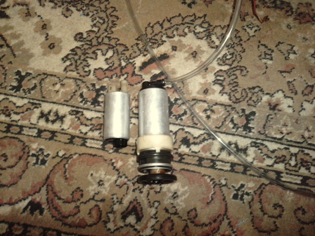

Ok dupa cateva saptamani de mers pe jos si dupa ce am cumparat pompa noua din magazin care nu m-a ajutat prea mult am mers la dezmembrari, am cumparat o pompa de rezervor aproape dubla ca marime si putere fata de cea initiala, am montato sus si merge brici.
Concluzia ar fi ca unele piese chiar daca sunt noi nu sunt facute cum trebuie.{ pompa noua sa nu mearga la parametrii normali}
