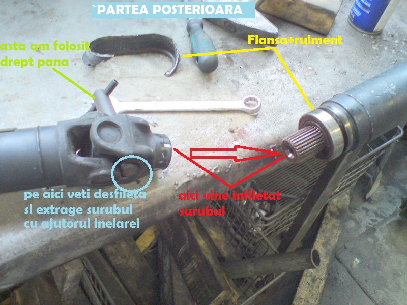

• La imbinarea dinspre diferential (vorbim de cardan din 3 piese) exista un surub chiar in articulatie si va fi mai greu de scos--e novoie de o inelara. Marea smecherie aici e ca pe masura ce desfiletati, veti vedea ca surubul nu mai are spatiu unde sa iasa din filet si nici voi unde invarti cheia. Asa ca e un moment numai bun sa aplicati din nou faza cu ciocanul (descrisa mai sus) si sa departati piesele una de alta, castigand din nou spatiu pt surub.
5. Cardanul e desfacut si rulmentii/flansele se inlocuiesc cu ajutorul unei prese… la mine a fost hidraulica. Grija mare la toate sigurantele si saibele de acolo, sa le montati inapoi corect! Niste vaselina pe caneluri face treaba usoara.
