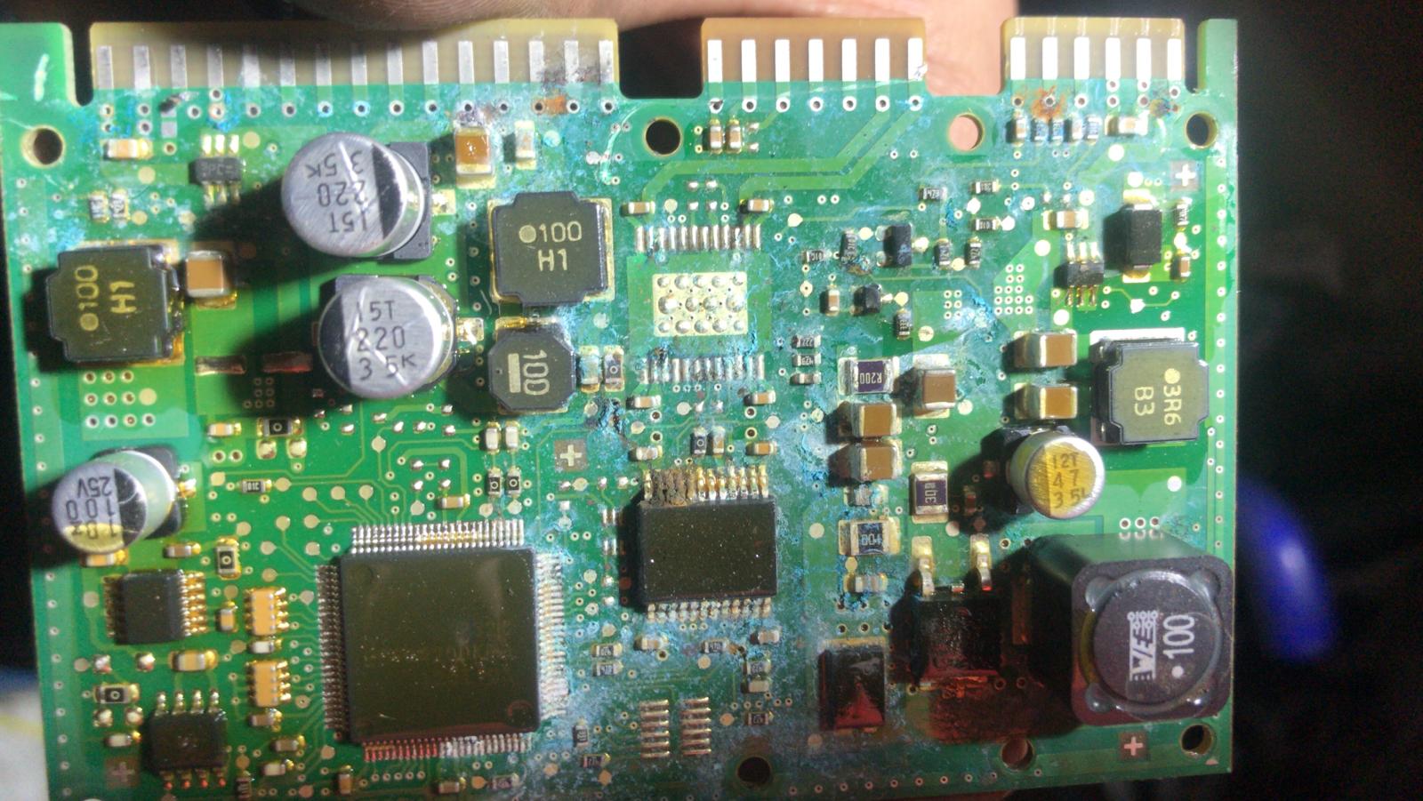

  3. Am un F10 (525d), care anul trecut (tot in noiembrie), dupa spalarea masinii m-am trezit cu semnalizarea si ochii de pisica cand functionau cand nu. Am fost la un "profesionist" care mi-a schimbat nu stiu ce placa (mi-a trimis o poza pe care o atasez) de la far care se udase, mi-a izolat totul si a zis ca s-a rezolvat. In urma cu o luna am fost la spalatorie, si am primit aceleasi semnale, aceasi problema cu acelasi far, fata stanga. A doua zi insa nu a mai avut nimic. Mesajele erau: - Turn indicator front left failure; - Side/daytime lights fault Am fost la alt "profesioniost" care a facut un control si mi-a depistat ceva orificiu ce era infundat si zicea ca s-a rezolvat. Ieri din nou am fost la spalatorie, am primit acelasi semnal, dar care si astazi imi spune ca farul din stanga nu functioneaza: "ochii de pisica" si semnalizarea. Dati-mi un nume de adevarat profesionist, electrician, ca sa stiu ca s-a rezolvat problema asta. PS. Sunt din Bucuresti, dar sunt dispus sa fac un drum numai sa rezolv pb. Cu un alt BMW am fost la Munchen, la Bavaria am avut numai deceptii. Deci vreau cu adevart profesionist, nu "firma" cu servicii execrabile.
