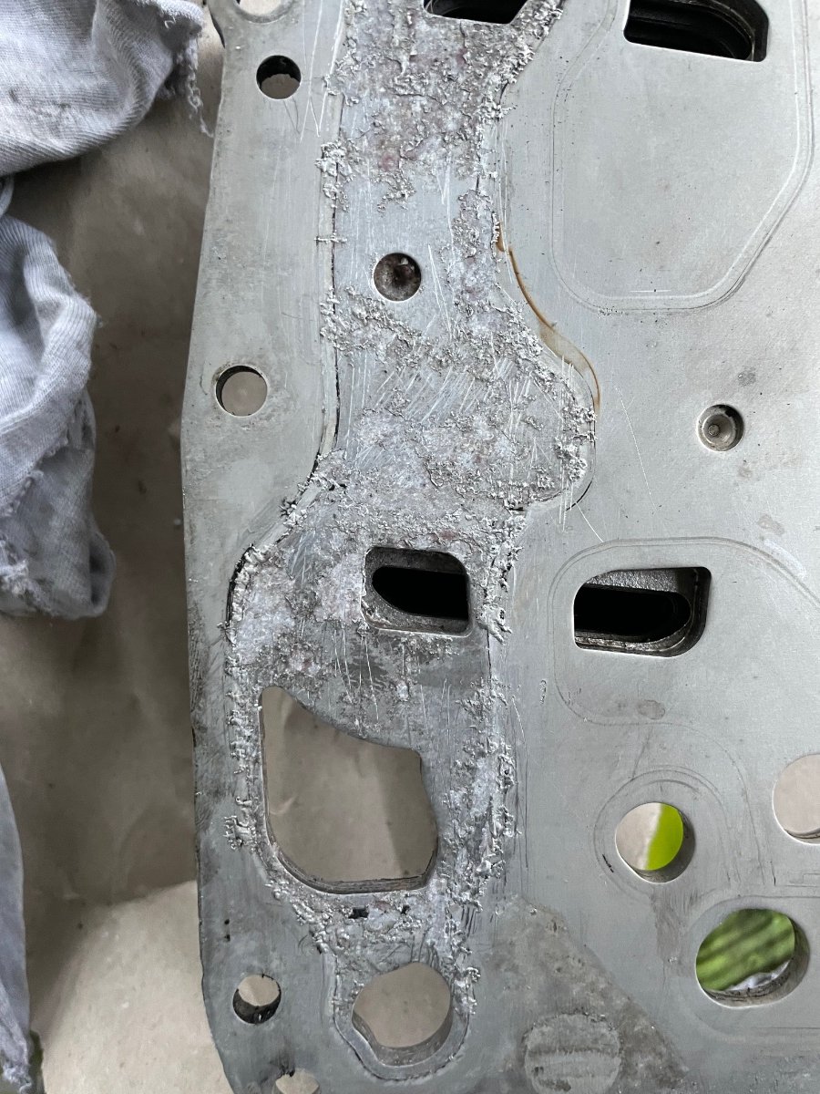

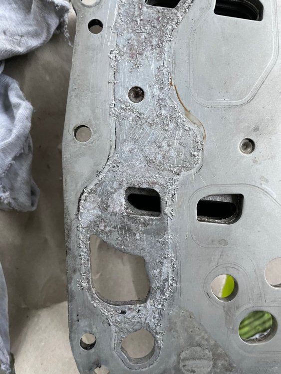

  8. Salut, tot pierdeam ulei pe la termoflot și am zis sa schimb garniturile, când l am dat jos am găsit asta, de la ce sa se facă așa? E posibil și de la antigel? Ca are g12 in ea, nu g11? Mașina in cauza BMW e90 LCI 2010 184hp
