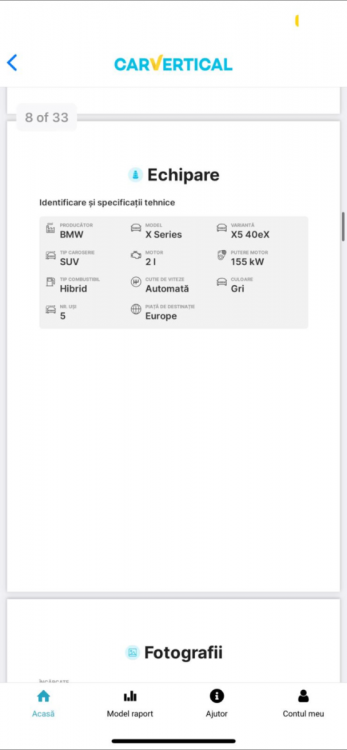

  2. Salut! Vreau sa achizitionez un BMW X5 Hybrid, motorizare 2l 155kw. vreau sa stiu si parerile foastre si cat de stricacioase (daca sunt) aceste motorizari. Multumesc!
