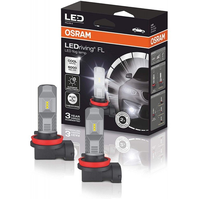

  17. Salutare, de mult vroiam sa intreb aici pe forum ce tip de bec am nevoie pentru a face angel eyes-urile albe, Bmw e60 Facelift 2007, lumina actuala este galebena. Am gasit un set de becuri led de la osram, atasez foto cu ele, credeti ca o sa apara erroare in bord daca le pun pe astea? Sau exista un kit de becuri led mai special? Am desfacut becul si am vazut ca sunt h8 cele standard, dar lumina in cerculete lasa mult de dorit cu cele standard.... Ma gandeam sa cumpar acest kit...Doar ca nu vreau sa imi dea erroare in bord, am un prieten cu Bmw x5 e70 facelift si la el sunt albe albe de fabrica, insa ma gandesc ca alea sunt un fel de fibra optica, nu cred ca are becuri.....
