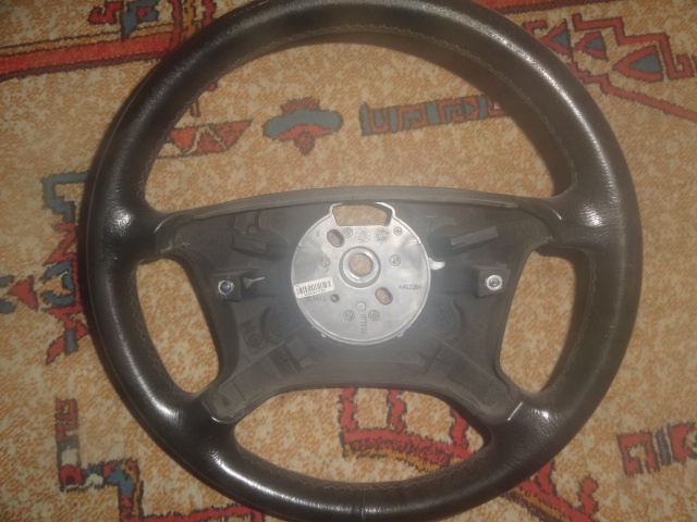

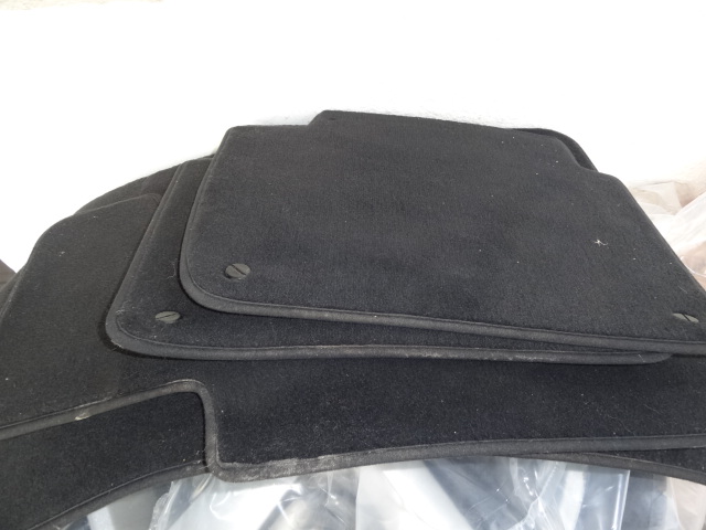

Toate sunt de pe masina mea. 1. Volanta am schimbat-o la indicatiile a 2 mecanici (foarte priceputi... ) si de fapt trebuia sa schimb doar rulmentul de presiune. Deci este originala, nu stiu cat o sa mai tina dar macar 10-20 de mii ar trebui... 2. Covorasele textile sunt in stare perfecta dar nu imi sunt necesare. Cu ele era echipata masina cand am luat-o din Germania. 3. Volanul este cel vechi de pe masina, dar este putin uzat in partea stanga... Preturi: 1. 350 lei 2. 150 lei 3. 100 lei Mentionez ca toate preturile sunt fixe. Consider ca deja sunt sub pretul cu care se vand prin alte parti! Daca e cineva interesat, imi lasa un pm.

Salut Am eu un volan. este putin uzat in partea stanga (de la inelele sotiei). iti pun poze diseara -
