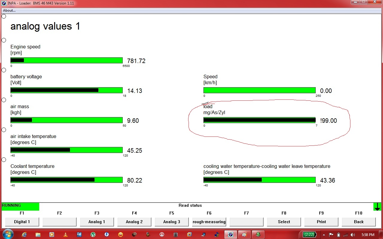

  3. Dupa alta scanare imi apare asata dar totusi nici un bec aprins in bord http://uploads.tapatalk-cdn.com/20161026/a8e469fdf5e42e75cd4ec5f279001b4e.jpg Sent from my iPhone using Tapatalk
  4. salut am o problema cu un bmw e46 318i 1895cm ,am avut vasul expansiune spart pe care lam schimbat si de atunci motorul se balbaie la relanti +ca la cilindrul 1-3 cand motorul e cald are valori mari pe inpa ajungand pana la 6 dar in turatii scad valorile,si la acest motor cand incerc sa iau busonul cu motorul pornit are vid mare pate a ti mai avut problemele acestea,multumesc.
