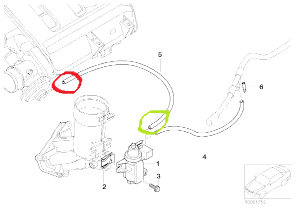

  7. Multumesc frumos pentru raspuns! Am reusit si am gasit convertorul de presiune, am bagat furtunul si partea de vine in EGR am stranso in colier. Multumesc frumos si o zi buna!
  8. Salutare colegii! AM si eu o problema. Astazi m`am decis sa verific starea EGR`ului, pe care l`am curatat in urma cu 30 000 km. In interiorul lui era doar e mica pelicula de ulei, inchis la culoare, pe care eventual l-am curatat cu o carpa. Problema este ca din EGR, in spate, este un mic furtunas 25-30 cm, care pleaca catre undeva. Eu am gasit capatul celalalt iesit. Aveti idee unde trebuie sa fie, si daca influenteaza cu ceva? Am cautat pe internet o diagrama e EGR`ului dar nu am gasit asa ceva la masina mea. Din cauza galeriei de evacuare nu am vizibilitate prea mare.. Ma poate ajuta cineva va rog cu o explicatie ceva? Influenteaza cu ceva acest furtunas? Atasez o poza. Cel incercuit cu rosu era la locul lui, iar cel cu verde nu era bagat nicaieri.. Multumesc frumos!
