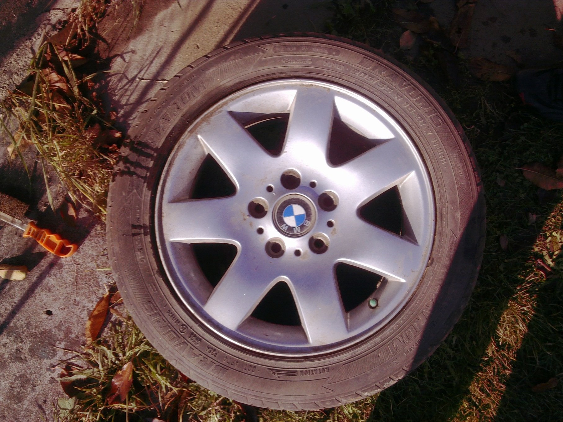

  1. Poza janta. E pe 16. Scuze pentru dublu post. Nu puteam uploada poza
  2. Vand set 4 capace bmw pe 16. Capacele arata bine nu sunt zgariat nu au cleme rupte. Model frumos. Pret 200 RON. Se pot livra personal in Jud Sibiu. Mai am si o janta pt seria 3. a fost lovita si am duso la alizat/refacut. acum se prezinta ok. O dau cu tot cu cauciuc la 150 lei Tel: 0746611086.

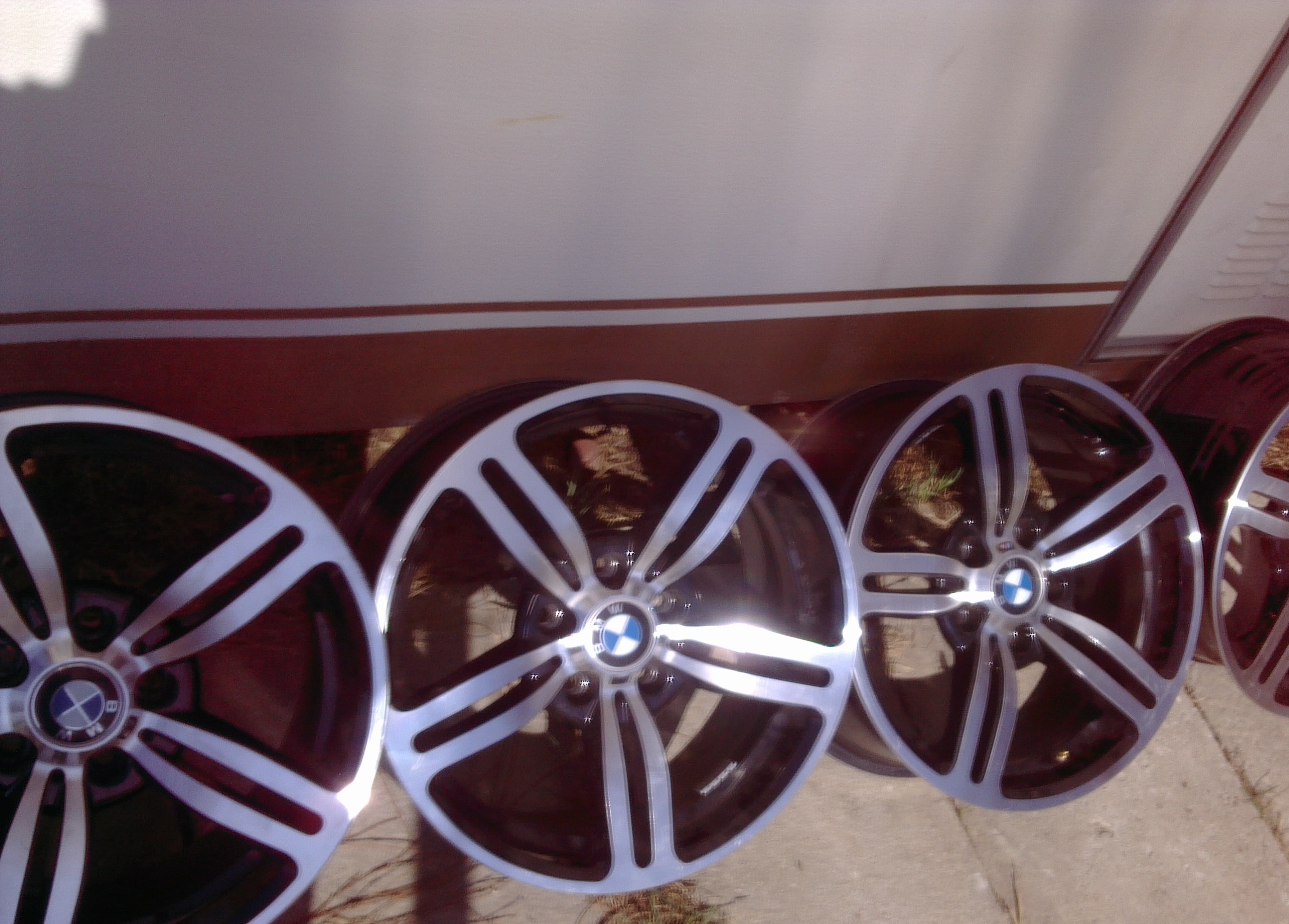

  11. Vand jante REPLICA BMW M6 rulate 2000Km. Jantele arata impecabil. Jantele sunt pe 17" au fost cumparate de noi si le-am folosit doar vara trecuta pe un BMW 525d E60. Pretul este de 400 Eur. Mai multe relatii la tel: 0741062873
