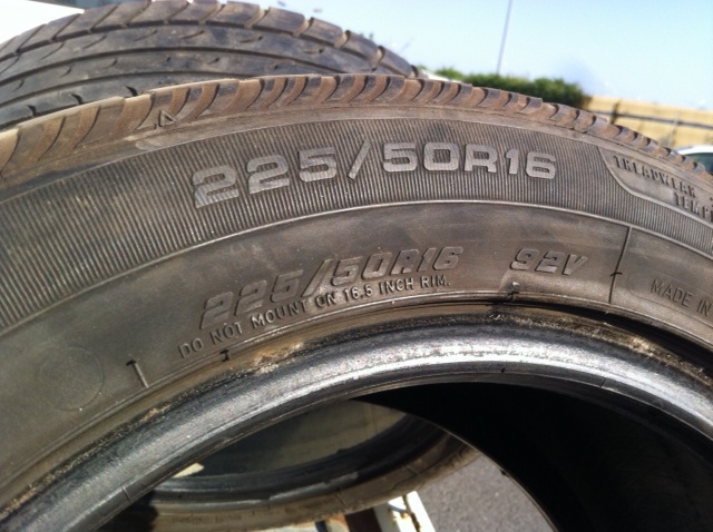

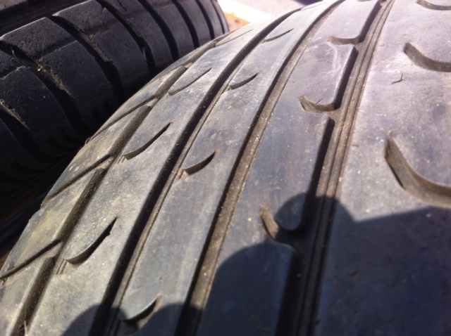

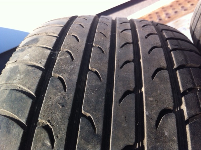

  7. vand 4 anvelope fulda carat exelero 225-50-16 de vara,2 in stare buna si 2 in stare foarte buna,dimensiunea si dot-ul se pot vedea in poze, 350 lei toate 4 sau schimb cu anvelope iarna + dif din partea mea daca este cazul 0766297941 Eugen

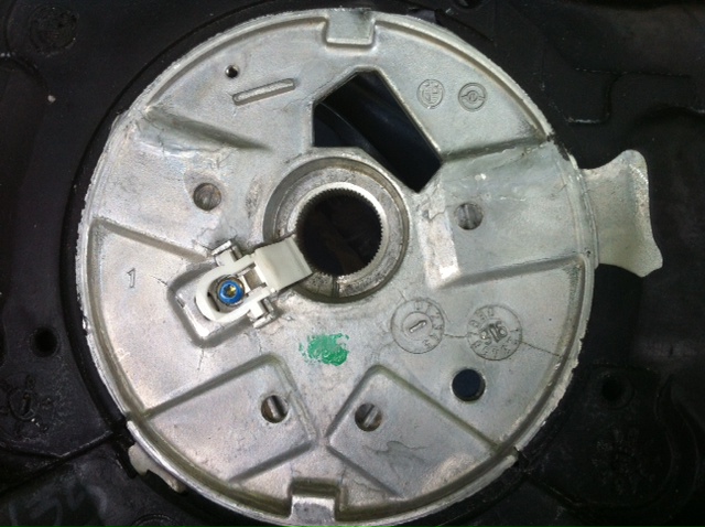

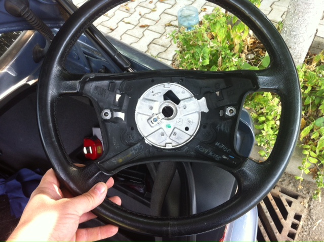

  10. sal, vreau sa schimb doar cercul din imagine cu unul aceelasi model dar varianta cu comenzi pe volan (asta nu are nu stiu ce decupaturi pt cablaje),sau cumpar unul in stare buna,acesta este fabricat in 96 comform stantei de pe el si se afla intr-o stare buna,masina mea este 2001,poza cu volanul intreg este strict informativa 0766297941 Eugen
