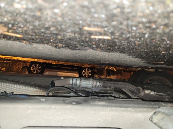

  1. Am cumparat aftermarket bosal. OEM SH nu se gaseste nici la dezmembrari macar. La bmw romania costa 6000 ron cu tot cu galeria de evacuare. Se poate inchide.

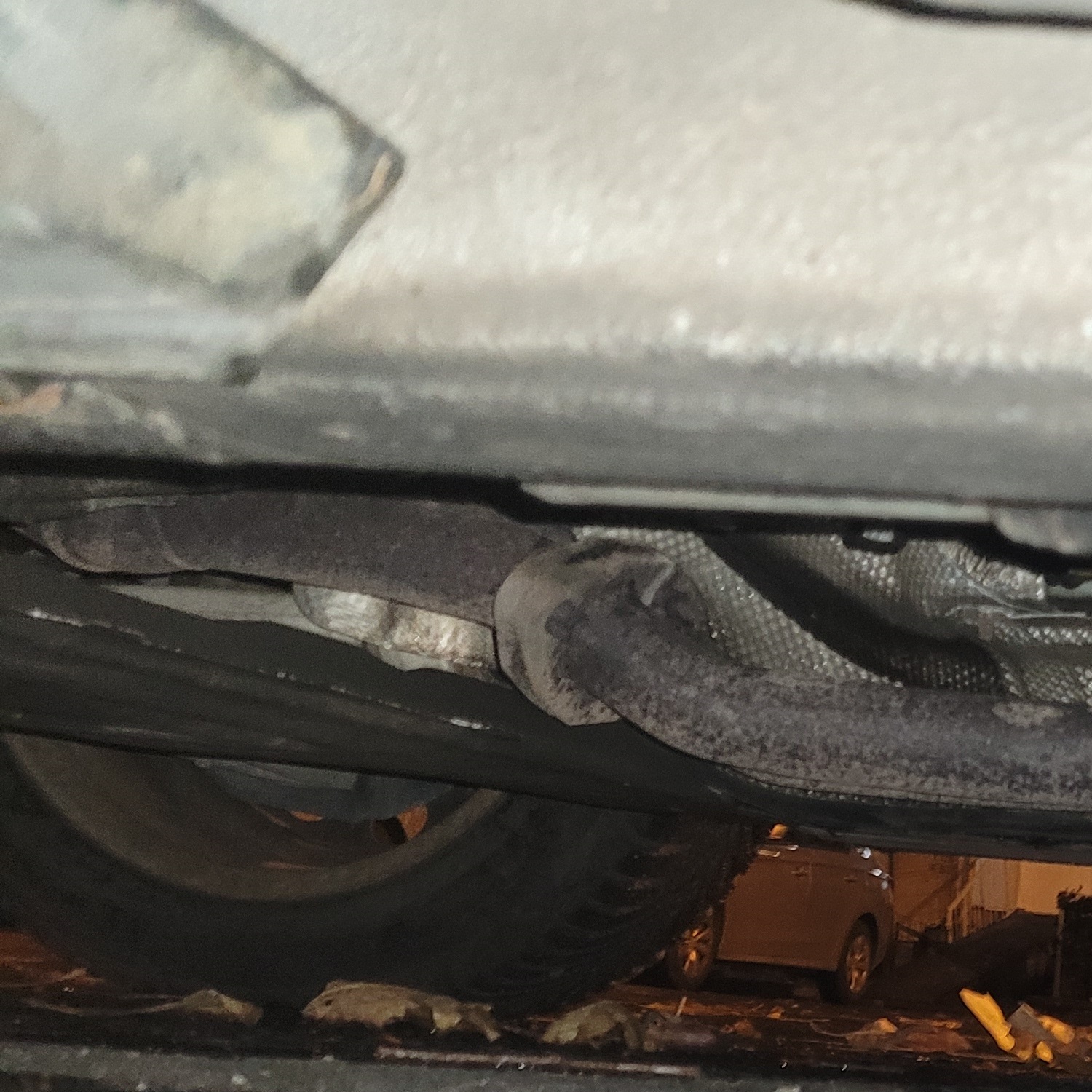

  2. Ridica masina pe cric, si in maxim 3 minute e gata. Pe internet sunt tutoriale, si inclusiv o aplicatie unde le poti vinde, cu pret cu tot. Dupa ce iau unul o sa sudez niste bare peste el + alarma cu senzori de perimetru + inclinatie / remorcare. Mie mi l au furat noaptea trecuta.
  3. Cumpar catalizator OEM SH, pentru BMW E46 318i. Al meu a facut pasi intr-o noapte.
