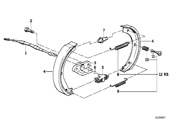

Cumpar suruburile speciale+arculetele de la sabotii franei de mana (frana pe disc, cu saboti mici in interior). Urgent. Am saboti noi, iar la o roata nu mai aveam deloc sabotii si tot sistemul de prindere. Din schema fotografia atasata imi trebuie: piesa 5 piesa 7 piesa 8 si 9 piesa 10 si 11, cate 2 buc Va rog sa-mi dati un sfat unde pot gasi aceste piese noi sau din dezmembrari. Multumesc.
