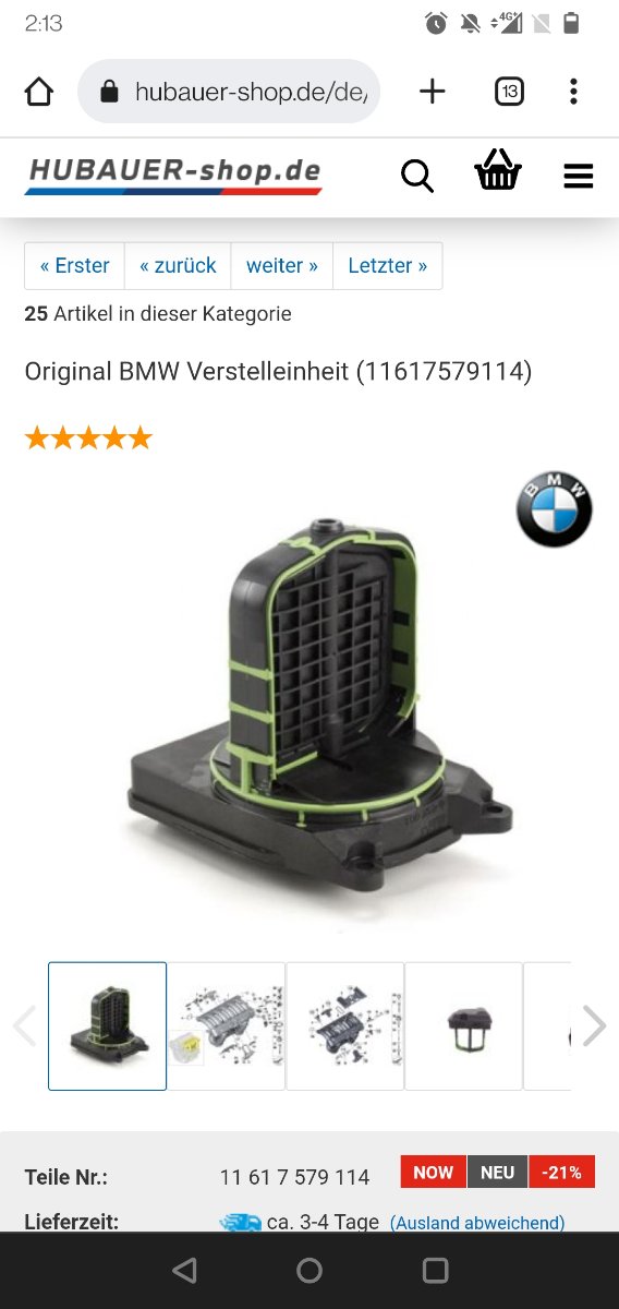

Revin tot eu cu update. Se pare că este bine faptul că nu se mișcă clapeta, ea trebuie să nu aibă joc. Un test real ar fi să o scot afară și să acopăr locul lăsat liber in galeria de admisie. Apoi cu motorul pornit, să o accelereze la 4000 de ture. Atunci ar trebui să "deschidă" clapeta, adică o mișcare de 90 de grade. -
In ideea de a schimba valva PCV am demontat galeria de admisie și am inspectat și valva DISA. Pe langa faptul că era destul de murdară de ulei, galeria având relativ mult ulei in ea, in sensul că erau toți pereții unși și chiar se și strânsese ulei într-o anumită zonă, am observat că paleta de la valva DISA este blocată. Adică eu nu am putut să o mișc nici doi milimetri. Am depus destul efort și degeaba, cred că dacă aș mai fi forțat, aș fi rupt-o. Este normal sa fie așa rigidă aceea clapetă? Se poate testa cumva buna funcționare? Atașez o poza cu modelul de valvă la care mă refer
