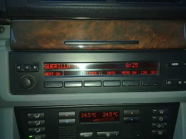

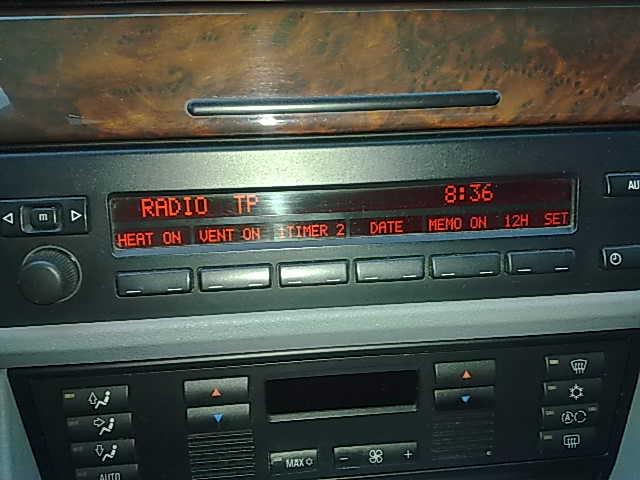

  4. butonul magic e cel cu ceas nu cu BC pt MID :) in timp ce merge motorul apasati de doua ori pe butonul marcat cu ceas si prima optiune din stanga va fi heat on (daca e activata) cu motorul oprit si cheia pe pozitia 1 trebuie sa apara pe langa heat on timer1 si timer2 pt al programa scuzati :lol:

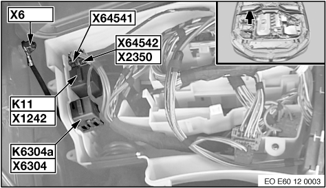

  6. capacul din stanga cum te uiti la motor de sub filtrul de polen presupun nu? da K11

  8. webasto se poate activa cand motorul e oprit se pune contactul pe pozitia 1 (2 finnd accesorii) MID-ul sau Monitorul porneste pt mid parca se apasa pe BC de doua ori si aparte Heat si vent timer 1; timer 2; timer 1 e timpul la care sa porneasca timer 2 e timpul la care sa porneasca a doua oara ->nu recomand fara un drum sa se reincarce bateria pt monitor apare Aux heat/vent sub acest meniu este programarea la timpul dorit si direct activation Pt MID daca se apasa pe Heat webasto e actionat si un led rosu se va lumina intermitent langa BC parca Pt mid is Monitor :lol: daca va stiti cu bateria slaba de inger mai bine nu va jucati ca ramanaeti fara, schimbati bateria si apoi play Pt a porni webasto cu motorul pornit setati incalzirea la maxim si ventilatia la nivelul 2-3 (bari active pe display) insa daca motorul e cald peste 75 de grade el nu porneste ca nu are rost sa papae motorina daca functioneaza corect se poate verifica: la teava de esapament care e in zona unde incepe scaunul de sofer puneti mana si trebuie sa scoata aer cald daca scaote fum mult timp e cam imbacsit sau bujia pe moarte bataia e ok daca se simte, inceteaza dupa ce webasto are combustie adica ajunge sa arda motorina pune piciorul pe zona de plastic de langa pedala de ambreaj, cum sa ii zic :) foot rest -> zona da relax pt picior :lol: http://www.realoem.com/bmw/showparts.do?mo...;fg=95&hl=1 acolo se simte cel mai bine :) Daca nu apare "heat" sau "aux heat" trebuie activat prin diagnoza :D

  14. este pt a "racii" (schimba aerul) interiorul masinii cand e parcata la soare se poate activa ca sa apara pe Monitor/MID -> AuxHeat/Vent ON/OFF si la ora programata va pornii si va incalzi cu conditia sa fie bun webasto :)
  15. :) da doar ca pt asta ai nevoie si de receiver pe langa webasto :lol: ai pe e39? da sunt care vin dotate cu asa ceva
