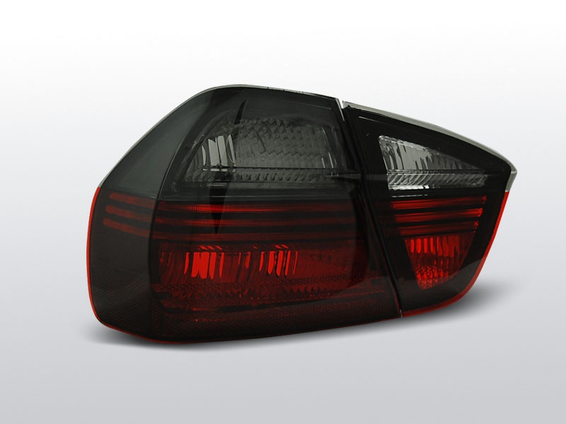

  15. si eu le-am gasit pe a le mele topite si mi-am luat altele de M care sper sa ma tina cat mai tin eu masina. am incercat sa le repar cu un pistol de lipit pt ca se crapase plasticul inauntru si sa revopsesc cu vopsea nichelata luciul ala dar m-am lipsit ca iesise o tiganeala. am incercat atunci sa pun becurii cu led si toate pe care le-am probat dadea eroare de bec ars cu toate ca ereau cu canbus. asta acum 3-4 ani.tin minte ca la un magazin imi daduse sa pun niste rezistente in paralel pe fiecare bec sa am consum mai mare si nu mai aveam eroare dar se incindeau rezistentele alea de nu puteai tine mana pe ele, am refuzat ca mi-a fost frica sa nu ia taraba foc. acum ca mi-am adus aminte am sa mai trec pe la cateva magazine poate au aparut alte modele de bec care sa nu dea eroare.
