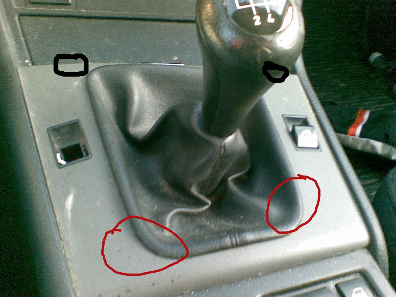

  11. Va multumesc mult pentru ajutor! Intr-adevar asa a fost: am scos pielea de la schimbator, erau 2 suruburi - in 10 minute am schimbat butonul! :)
  12. Am incercat si din lateral si nu prea vrea. Sa incerc din nou sa bag surubelnita dinspre suportul de cot?
  13. Salutare, Mi s-a stricat un buton de ridicat geamul si trebuie sa-l inlocuiesc; pentru asta trebuie sa scot bucata de plastic in care este montat. Am tras cu degetele din partea de sus (vezi cercurile negre din poza) si am desprins-o usor din niste cleme care o prindeau. La partea de jos am bagat o surubelnita si am impins cat de tare am avut curaj; tinea undeva in dreptul cercurilor rosii. Aveti idee cum se scoate asta? Mi-e frica sa fortez mai tare, ca nu siu ce fel de prindere este pe dinauntru. Multumesc anticipat, Emil

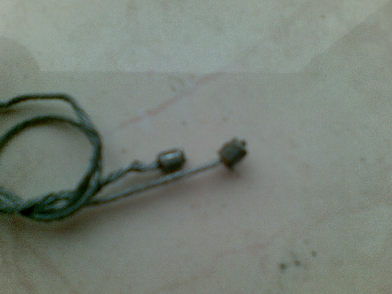

  14. Multumesc pentru raspunsuri! Am desfacut si luat acasa piesa pentru analiza. Intr-adevar ar fi foarte greu sa tai cabluri exact la dimensiunile necesare si sa le mai si intainzi k lumea, Poate ar merge pana la urma, dar m-as chinui mult si ar iesi o carpeala, nu un lucru de calitate. Multumesc pentru feedback - o sa-l caut pe dangrozea si o sa-l rog sa-mi comande piesa. Bafta!
  15. Salutari! Mi s-a stricat macaraua de la geam si, fiind eu in mod DYI, am zis sa mi-o schimb singur. Am dat-o jos si am vazut care este problema: un cablu de otel rupt. Fiind mai cu arici la buzunar, m-am gandit ca in loc sa dau 350 RON pe toata piesa, poate gasesc pe cineva sa-mi taie un cablu de-asta la dimensiune si sa-mi puna si niste opritoare in capete. Aveti idee unde sa merg?
