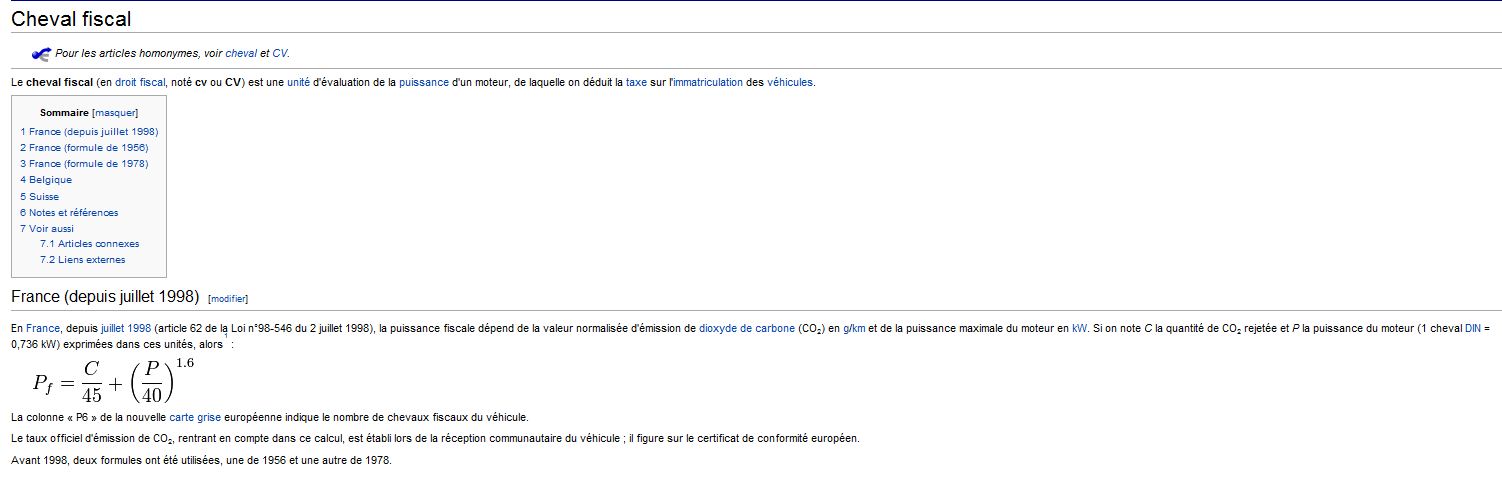

  14. pt puterea fiscala atasez un print screen de pe wikipedia am culculat online pt a mea 530d e60 si mi a dat cam 650e,desi eu am platit 462e acum 7-8 luni aveam o lista cu tarifele exacte in functie de puterea fiscala si alte criterii,daca o gasesc o atasez Pt un golf din 92 pe benzina,90cai,1.8 cu putere fiscala 9 am platit 153e Nu prea am auzit sa se vorbesca de norme euro,mai multe detalii nu cunosc.Oricum preturile cresc progresiv ,nu ca in Ro,fara nicio logica. De asigurari va pot spune cate ceva : in primul rand trebuie sa negociezi cu ei si sa mergi la mai multe companii,altfel profita si te pun sa platesti de te doare capul.Pretul asigurarii este dat in functie de : putere fiscala,experienta fara accidente(bonus malus pe care il dobandesti cu anii daca n-ai avut accidente,conteaza f mult),daca ai garaj,daca mai conduce cineva masina,daca folosesti masina in scop de munca(profesional) etc.La asigurarea risc total (casco) este si o franciza destul de mare,care probabil difera de la companie la companie.Eu platesc 430e pt bmw si beneficiez doar de asistenta 0km in toata europa.Altii mi-au cerut 900e.Pt ''casco'' mi-au cerut 2000e,am refuzat.Fostul proprietar platea 650e ''casco'' dar avea vreo 60de ani si nu avuse accidente.Oricum estimez ca voi gasi casco pe la 1000e upa ce imi expira asigurarea de acum.Cineva mi-a zgariat toata partea dreapta,dupa ce vopsesc toata masina o sa-i fac casco.In tara la cat ajunge casco pt 530da e60 2004? Legat de autostrazi sunt exagerat de scumpe,e plin de radare,daca depasesti cu 50 viteza legala risti sa-ti confiste masina,dosar penal etc,platesti mult si trebuie sa mergi cu 130.Eu merg cu 150,amenda pt 20km in plus e 45e plus puncte,pt 174km/h am platit 90e. Daca ai numere straine te obliga sa platesti cash pe loc altfel nu pleci,deci daca plecati in Franta sa aveti cash cu voi. Pretul autostrazii costa cam inca o data pretul motorinei pt o masina care consuma intre 5 si 7,dupa calculele mele.Drumurile nationale nu costa nimic,sunt f bune,dar pline de sensuri giratorii,toata lumea ruleaza f incet dar nu si bine.

  16. In Franta nu se plateste impozit pe masina,asigurarea creste in functie de puterea fiscala a masinii,performante,experienta,garaj etc.Nu sunt trecuti caii in talon,este trecuta puterea fiscala(pe care o calculeaza in functie de performante,cred) de ex BMW e60 530da 218cp are putere fiscala 14,un golf 3 vr6 2800cm si 174cp are tot 14,ambele ajung la 100km/h in aprox 7.1sec,viteza maxima difera In Franta poti sa inmatriculezi orice masina din europa fara sa platesti taxe aberante.

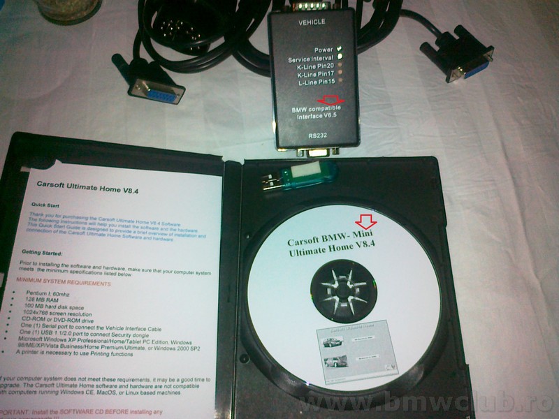

  21. Voi verifica sambata firul,multumesc mult,ce mi-as dori sa fie asta problema Ai dreptate cu cd-ul,vanzatorul zicea ca Dongle (stickul,licenta) atesta ca e original....in fine,o sa va tin la curent dupa ce primesc adaptorul
  22. Multumesc pt raspunsuri,voi face asa,stau cam prost cu timpul,noroc ca nu o folosesc zi de zi,legat de carsoft,vanzatorul mi-a raspuns la intrebare ''hello when it is pirated, why is there a Dongle from Carsoft? You can check with Carsoft, they sell the CD´s like that. For the interface, it is compatible up to the latest Version. best regards'' Sper sa nu spuna prostii
  23. Azi am primit Carsoft-ul,sunt un pic dezamagit,mi-au trimis cabluri compatibile cu o versiune mai slaba v6.5,cred ca e piratat desi in descrierere scria ca e original,nu am cum sa-l probez ca inca nu am serial rs232 la laptop,am comandat,mai dureaza o saptamana sau doua pana il primesc. Am mare nevoie de ajutorul vostru sa-mi spuneti daca softul v8.4 va fuctiona cum trebuie cu cablurile de la 6.5,ca sa stiu ce sa fac cu vanzatorul de pe ebay. Multumesc
