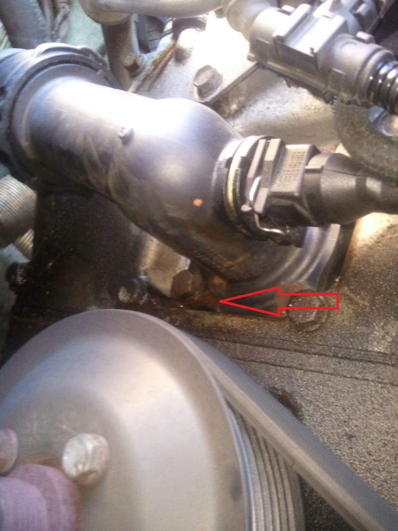

  16. Dupa ce am desfacut termostatul am descoperit garnitura (cod 11531437149) topita prin unele locuri si se prelingea lichidul de racire.Am inlocuit garnitura (15 lei) si s-a rezolvat problema.Noroc de un prieten care are un magazin de piese auto ca mi-a gasit garnitura separat; am mai fost la cateva magazine si imi vindeau cu tot cu termostat.
  17. Dupa ce am ramas inzapezit intr-un morman de zapada si am accelerat-o mai tare (BMW E46 din 1999) am observat ca imi curge lichid de racire prin locul indicat cu o sageata in poza atasata.Imi puteti spune cam ce ar putea fi: 1-garnitura de la termostat 2-termostat crapat A mai patit cineva asa ceva?
