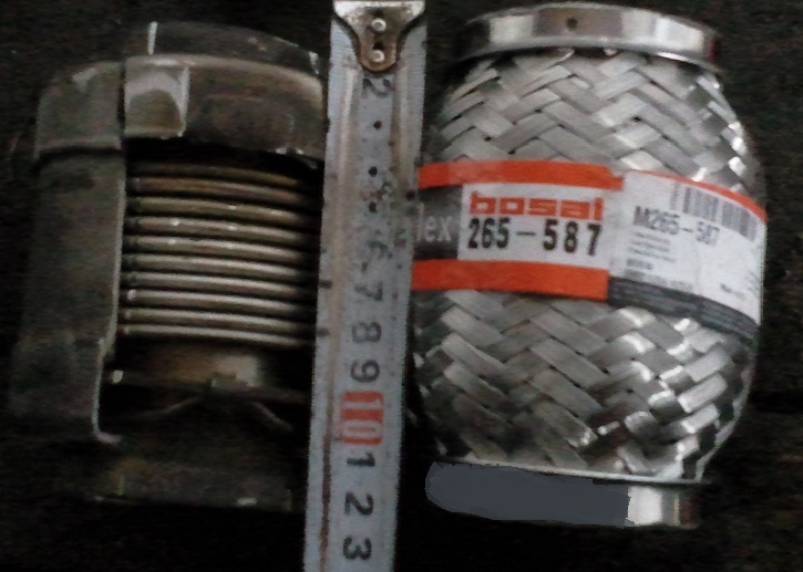

  21. fumul nu are legatura cu tipul/marca tobei! toata lumea cred ca stie ce inseamna fumul negru. unii cred(FALS!) ca fumul este din cauza evacuarii(tobelor) dar nu este asa,acel fum exista si cu evacuare stoc, doar ca o parte din particulele de fum mai ramah prin tobe sau inaintea catalizatoarelor => ca se elimina o cantitate mai mica .cand se schimba tobele sau se elimina catalizatoarele, acel fum nu mai are unde sa se opreasca, si va fi dat afara complet. Ps. recomand magnaflow, lucrez cu ele de ani de zile si nu au fost probleme.
