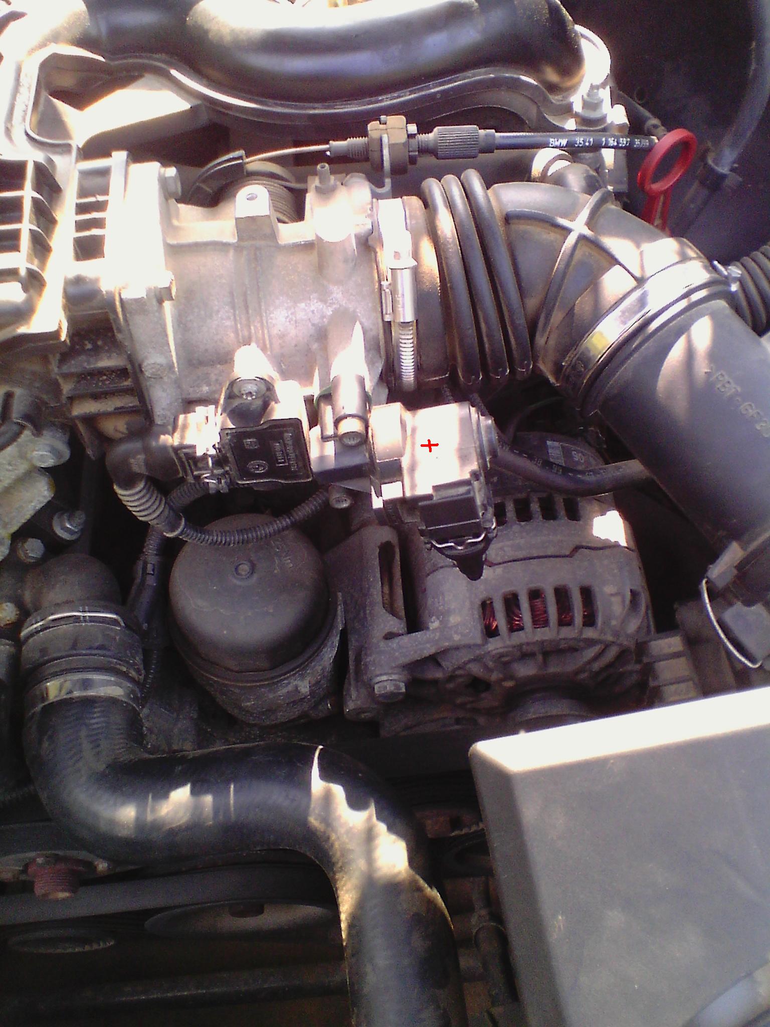

  2. masina e un e46 316i fabr. 1999 . Motorul porneste dar are un relanti foarte scazut - undeva la 600 ture si da sa moara. Cand incerc sa accelerez moare motorul si se opreste ca si cum cineva i-ar lua aerul . Daca ma joc cu acceleratia si dau sprituri motorul se tureaza . Regulatorul de relanti functioneaza, l-am probat "la rece" alimentandu-l separat cu 12 volti. In schimb pe mufa de alimetare nu am depistat curent cu aparatul de masura . Cu motorul pornit si mufa scoasa pe pinii mufei nu mi-a dat curent. In mers, dupa ce depasesc acel prag mort al turateim motorul trage si merge bine dar cum iau piciorul de pe acceleratie scade la 600 ture si incepe sa se balbaie. Cine s-a lovit de asa ceva sau are cunostinte il rog sa ma ajute cu un raspuns la problema mea . Alte simptome, cu motorul pornit : - cand scot mufa regulatorului de relanti nu se intampla nimic, - cand scot mufa senzorului clapetei de acceleratie relanti-ul isi revine la normal si merge rotund dar nu merge sa accelerez pt ca moare motorul, -cand scot mufa senzorului MAF de pe debitmetru nu se intampla nimic - cand decuplez sonda lambda nu se intampla nimic De mentionat ca damblaua mi-a lovit masina asa dintr-o data , m-am trezit dimineata sa o pornesc si surpriza... Atases o poza cu regulatorul de relanti :
