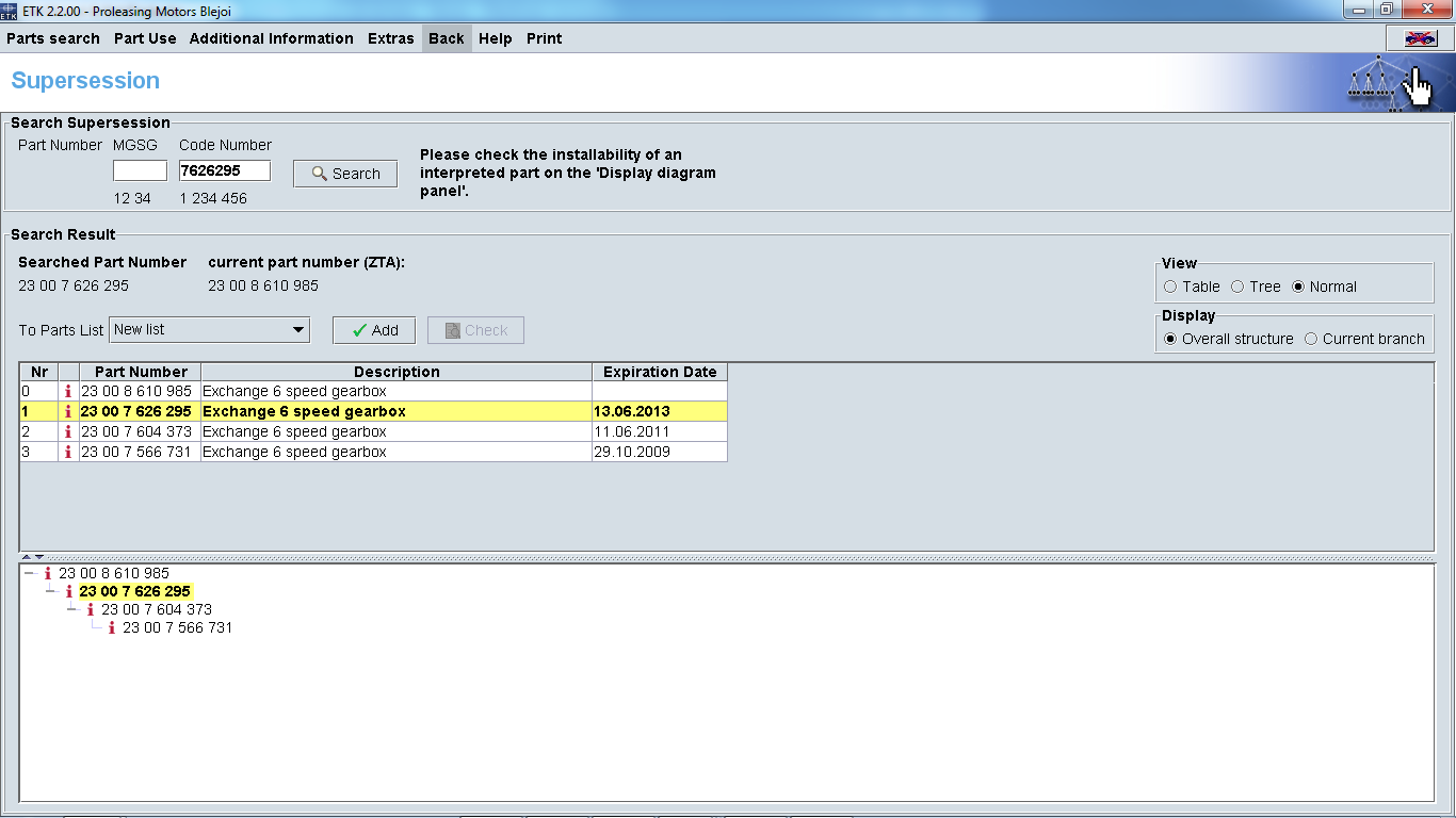

  1. ms, dar cum aflu ce cutie am eu din cele prezentate pe site. For vehicles with Auto start/stop function GS6-17DG - TAPR 23007626295 Asta imi arata in realoem la seria se sasiu

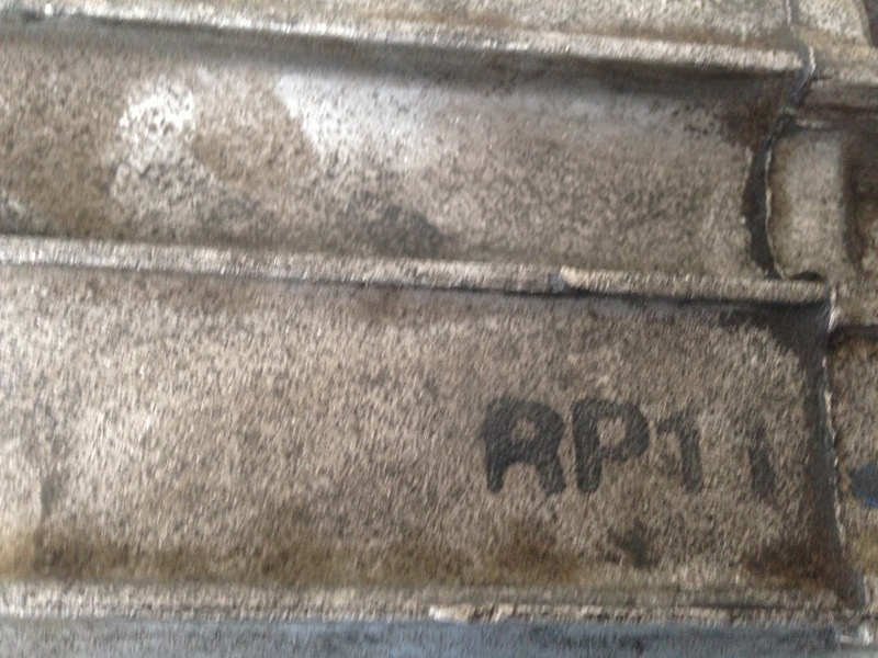

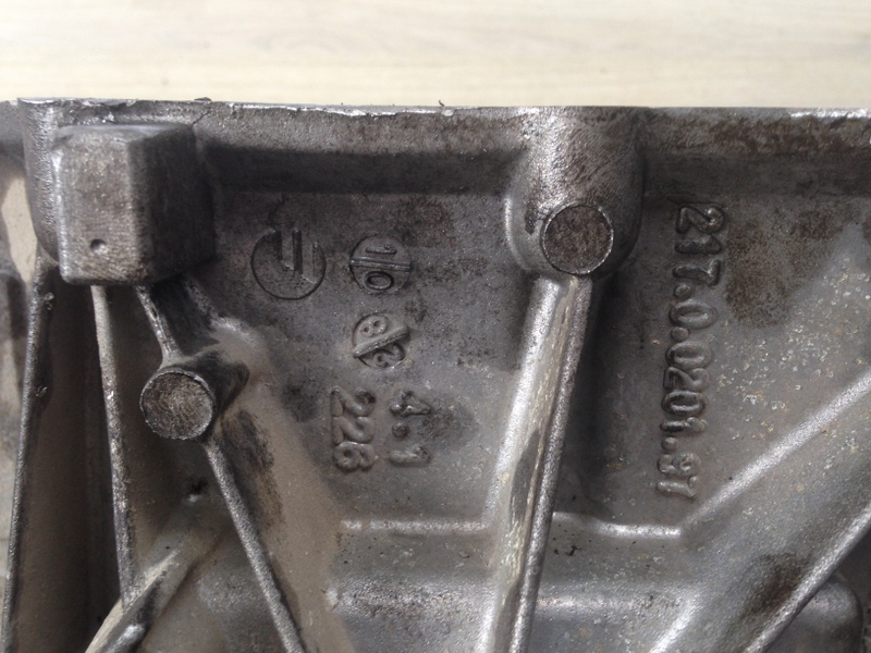

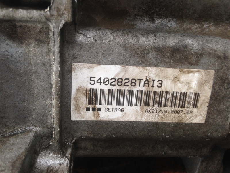

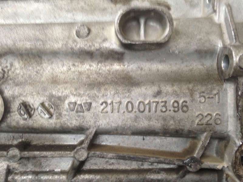

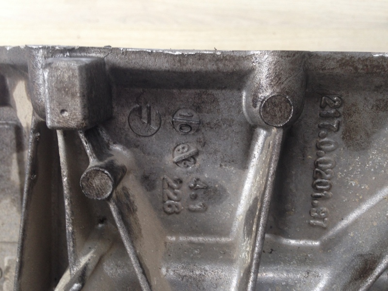

  2. Acum cateva zile un rulment din cutie sa blocat si a stricat viteza 3, dupa ce am desfacut cutia si am vazut ce piese trebuiesc inlocuite...surpriza...nu se gasesc piese separat doar cutie completa. Am hotarat sa cumpar una SH dar si aici m-am lovit de multe probleme, nu gasesc codurile date de la reprezentanta pe nici o cutie, nici macar pe cutia mea stricata. Merg cutiile de 177cp motor 2000 la 143 cp motor 2000? Eu am e90 dec.2009 318d 143 cp start and stop. Pun si poze cu seriile de la cutie si cu ce am primit de la bmw.

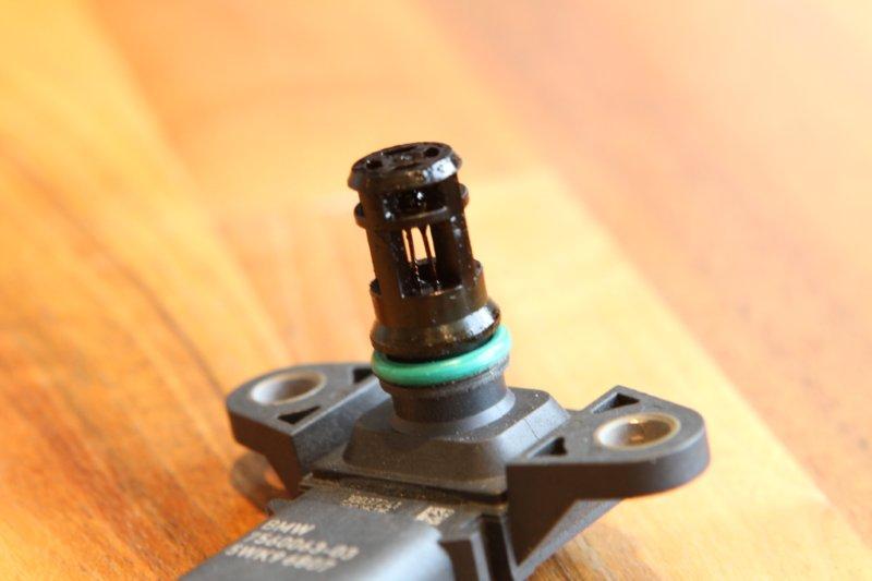

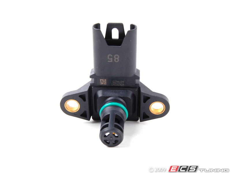

  11. Am fost la servis si am curatat acest senzor(era dublu la grosime si gaura era plina cu ceva negreala) urmeaza sa il schimb dar dupa ce ma duc la bimmer sa il curete galeria si egr-ul multumesc mult, l-am comandat(cam scump pt rolul lui (700 cu filtru) dar sa scap odata si de eroarea asta)

  14. nu mi-am dat seama ce ai vreut sa spui asta din poza este? pe unde mai exact este pozitionat? o merge curatat sau direct inlocuit
