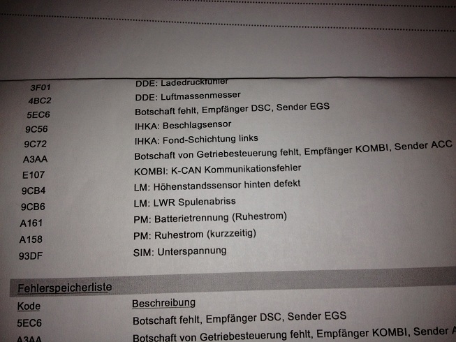

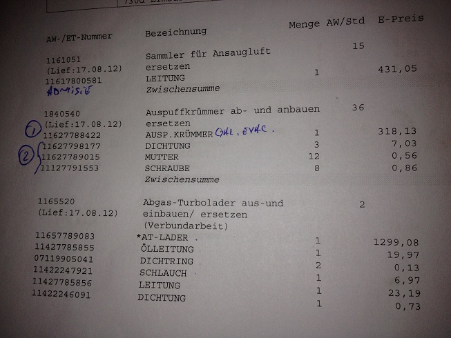

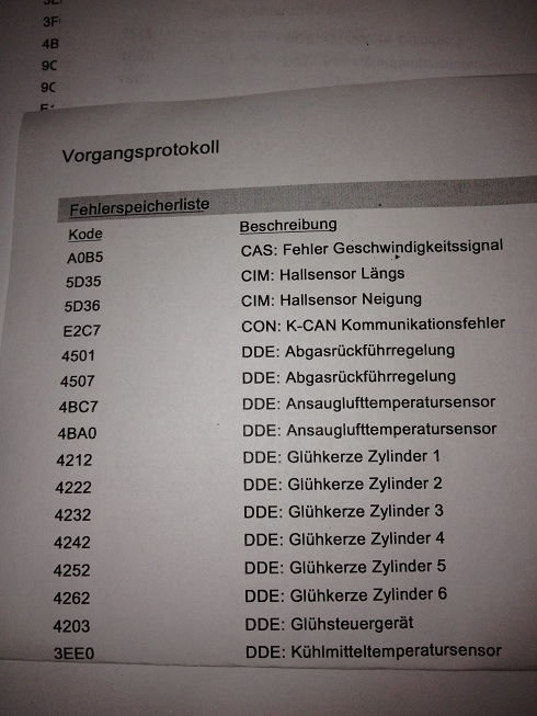

  13. DEVIZUL DE REPARATIE SI ERORI .... mi s-a explicat ca din cauza presiunii pe care turbina nu o face da ffff multe erori . inclusiv de debitmetru plus ca ..au zis ca ii limiteaza putere erorile kiar daca ele dau defecte anumite piese.ADICA MAI SCURT ....O REACTIE IN LANT. cost diagnoza 45 euro binenteles ca mai am si alte chitibuse ca de exemplu un senzor de temp care nu stiu unde este ...eu l-am schimbat pe cel de apa de pe _chiulasa_..si se pare ca iar a iesit minunea ACUM CAUT TURBINA ::: A SI INCA CEVA AU MAI ZIS ::::CA DUPE CE VOI SCHIMBA TURBO SA MAI FAC O DIAGNOZA---DAR MIAU GARANTAT CA ASTA E LIPSA MEA DE PUTERE
  14. DE VINA IN TOATA POVESTEA ESTE TURBO IATA SI DIAGNOZA:

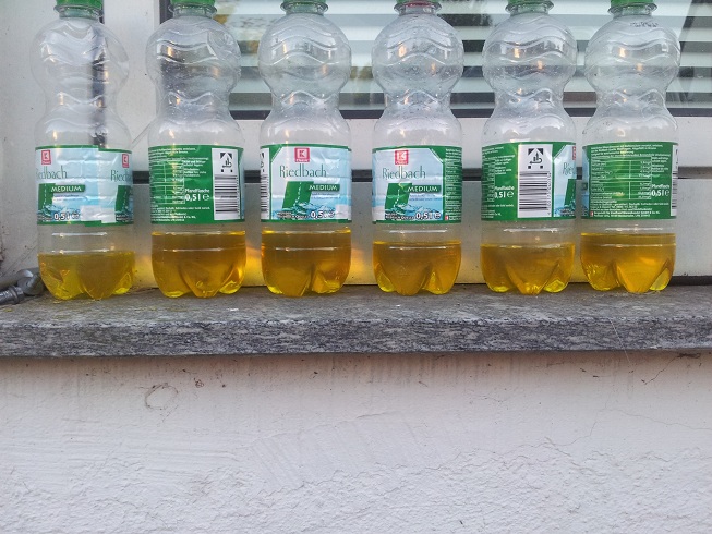

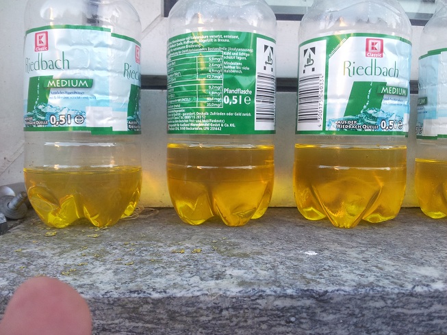

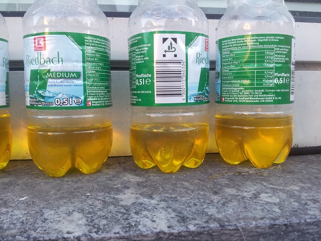

  21. nu are nimeni nici o parere ...? care sunt duse din ele? si care e fenomenul cand da mai multa motorina pe retur ce inseamna de fapt ca da mai putina ? nu da deloc ? sau da multa ? ori pisa? pe diuza injectorului ,evident.
  22. C:\Users\mara\Desktop\20120810_200944.jpg am masurat motorina de pe fiecare retur IN URMATORUL FEL: - 1 MINUT la relanti si 30 de secunde la 3000 rpm - INCA 1 minut la relanti si 30 de secunde la 3000 rpm SI APOI 1 minut la relanti si 30 sec la 3000 rpm dupa 1 un minut la relanti dupa care am oprit motorul. SI REZULTATELE SUNT CELE DIN POZE. CE PARERE AVETI DE REZULTATE?????
