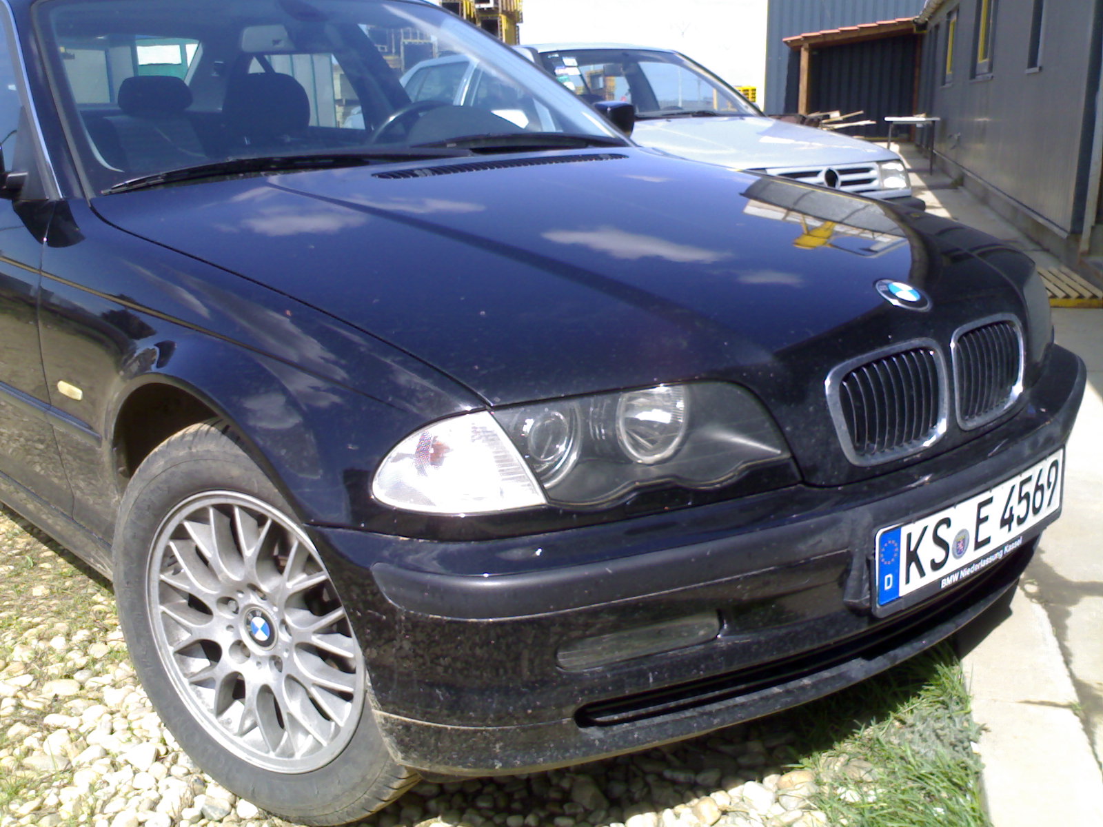

  5. problema rezolvata.rog toti asa zisi cunoscatori in ale mecanicii sa/si tina parerile pt ei daca nu au habar cu ce se mananca bmw/urile.dar sa revenim la problema.am fost la dudu,asta dupa ce robert din ferentari mi/a zis ca ar fi fusta la piston care bate.deja cautam alt motor pe net,disperat si sunat toti prietenii cu bmw/uri am ajuns la dudu(un baiat de nota 50).ajuns la atelierul lui a trebuit sa astept ceva timp ca era cu capul intr/un cabriolet din 2004.a deschis capota,am dat cheie,aude motorul,inchide capota sii zice....bai nene motorul asta merge perfect.bataia e de la o bujie sau bobina din capul bujiei.am inebunit dupa asta.eu deja eram obisnuit cu ideea ca tre sa dau 1000 e pe alt motor(dupa spusele lui robert).in fine,a doua zi am desfacut stut bar,dat incinta filtrului de polen jos,capacele de pe motor i/l sun pe dudu sa/mi spuna ce sa fac(eram la munca).el mi/a zis ca sa trec pe la el ca are ceva timp pt mine sa vada el cum arata bobinele si bujiile.ajuns la el a scos toate bobinele si bujiile si sa vezi problema,erau 2 desfacute.sa mirat si el de cum am mers atata timp.in fine pus totul la loc,dat cheie si ...motorul merge perfect.cu alte cuvinte motorul meu m54 IS THE BEST.multam celor care si/au dat cu parerea dar nici pe departe nu era vreo problema de genu celor de mai sus.drumuri bune.....

  9. asta e filmuletzul. vad ca nu merge sa bag filmul.stie cineva un mecanic bun in buc?
  10. la rece nu se aude nimic,cand se incalzeste motorul se aude bataia din filmuletz.masina trage normal.are motor 2.2 benzina.
