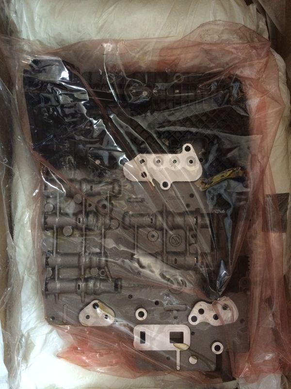

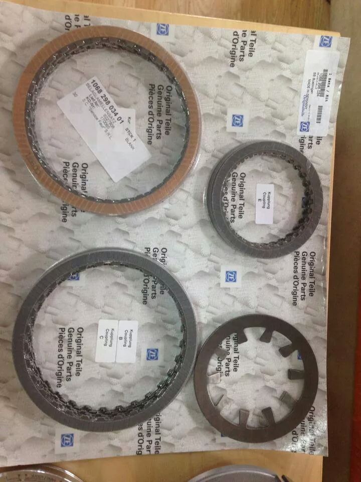

si eu am aceeasi problema cu cutia. de curand am comadat la zf din germania mecatronicu 1500 cu al meu la schimb ....am schimbat totu in ea ce era mecanic de la discuri garnituri etc... si la mine inca persista problema dar nu mereu. eu habar nu am ce sa mai schimb la ea ca e naiba toata noua in interior...:| doar ca pe fisa tehnica ca sa zic asa cand a venit mecatronicu scria ca o sa aiba ceva perobema cu schimbatu vitezeleor vreo 3-4 saptam pana se ajusteaza adaptarilor...
