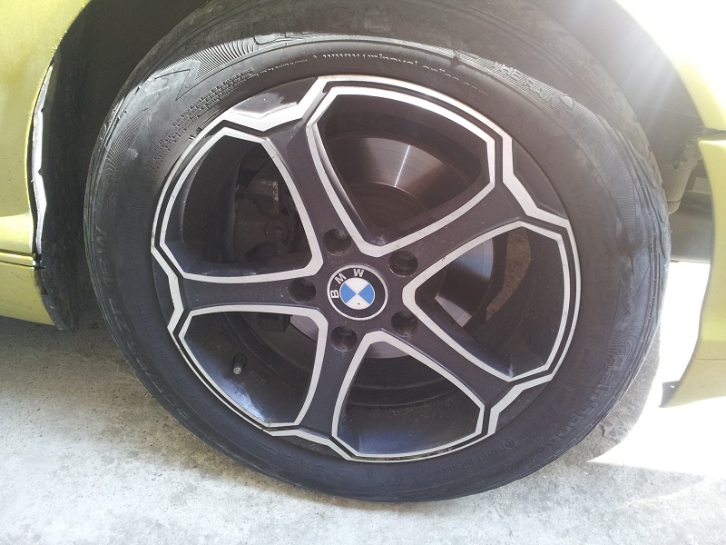

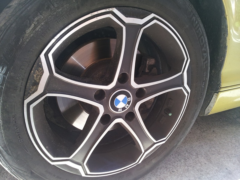

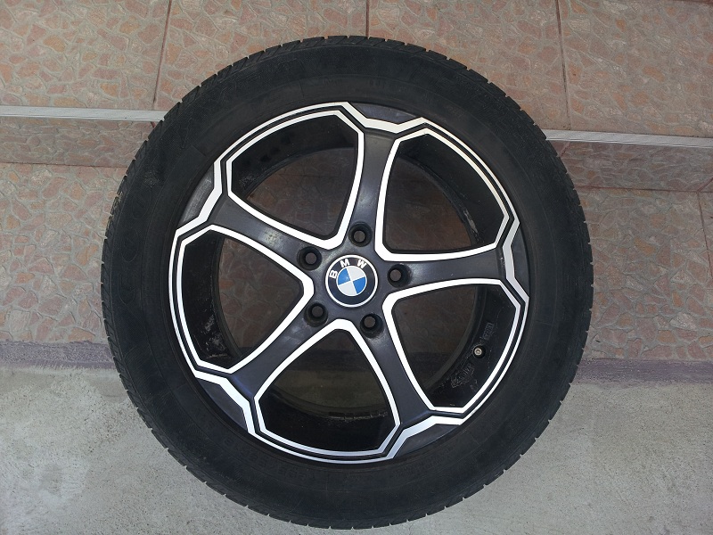

Vand jante aliaj de 16' de pe seria 3. Sunt luate de pe modelul E 46. Se vand fara cauciuc. ( pe 2 mai sunt cauciucurile 205/55 R16; dar unul are galma si amandoua sunt uzate iar de pe 2 au fost date jos cauciucurile ) Prezinta putine urme de uzura se va observa si in poze. Pret 250 E + Transportul (in Oradea predare personala) Nr tel: 0770697537 ( daca nu raspuns inseamna ca sunt la lucru si in timpul programului nu pot folosi telefonul mobil ) Mail: andrei.birta86@gmail.com

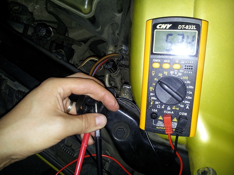

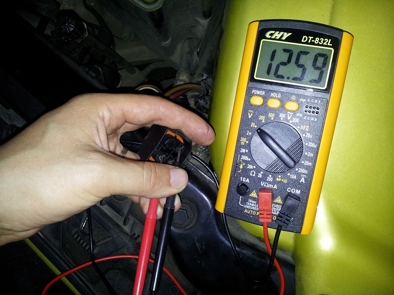

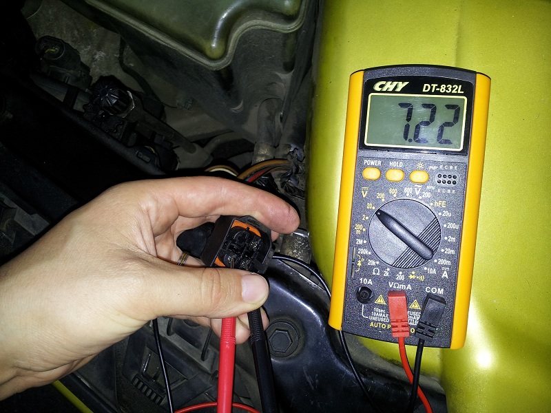

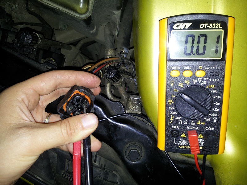

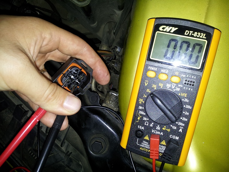

Atasez 5 poze cu valorile obtinute la masurarea curentului care ajunge la mufa care face legatura cu ventilatorul Poza 1 este rezultatul intre + si - la mufa cu contactul pus :12.59 V (valoarea e mai mare cu motor pornit deoarece intra incarcarea si valoarea e undeva la 14 V dar nu am mai atasat si acea poza) Poza 2 este valoarea intre + si firul de semnal cu contact pus : 7.22 V (si cu motor pornit valoarea e ~ aceeasi - la afel si daca pornesc clima) Poza 3 este vaolarea intre - si firul de semnal cu contact pus : 5.34 V (si cu motor pornit valoarea e ~ aceeasi - la fel si daca pornesc clima) Poza 4 este valoarea intre + si firul de semnal cu cheia scoasa din contact : 0.00 V sau 0.01 V am obtinut Poza 5 este valoarea intre - si firul de semnal cu cheia scoasa din contact : 0.00 V sau 0.01 V Daca masuram valaorea intre + si - cu contact scos tot 12.59 V am obtinut. Cand era totul ok din cate imi aduc aminte ca am mai avut probleme dar atunci nu pornea ventilatorul aveam 12 V cu cheia scoasa intre - si semnal. Atunci era un circuit intrerupt la modul care a fost rezolvat prin desfacere circuit si verificat (lucru care a fost veridficat si acum dar nu am probleme pe modul in urma testului facut doar cateva contacte oxidate care au fost curatate si refacute) Daca aveti un aparat de masura si electroventilatorul va functioneaza ok (pe un e46); am rugaminte sa verificati ce valoare obtineti intre - si firul de semnal si + si firul de semnal cand e cheia scoasa din contact; sa imi spuneti daca aveti 12 v sau aveti ca si la mine 0V sau 0.01V . Sunt curios daca ma insel sau daca am uitat eu chiar de tot ce valori am avut eu data trecuta cand am masurat si era ok electroventilatorul. Va multumesc anticipat !
Verific diseara .. Sau cel tarziu maine si dau si acest raspuns privind curentul daca trece prin modul. Am sa verific si cand e motorul rece fara clima pornita ce tensiune am pe firul de semnal. Si poate gasesc ceva dezmembrari care sa aibe ventilator complet sa probez sa vad daca e chiar modulul dus sau e altceva.
Buna, Am si eu o problema de 3-4 zile ; nu se mai opreste electroventilatorul. Modulul l-am dat la Nasul meu care se ocupa cu reparat de placi de baza si asa mai departe si a verificat modulul si a spus ca toate sunt in regula. Am verificat tensiunea pe fire + ; - si semnal si am constatat ca: am tensiune pe + si - tot timpul dar intre - si firul de semnal se intampla ceva ciudat. Stiu ca atunci cand masina e oprita trebuia sa am 12 V intre - si semnal ar eu am 0. Cand masina e pornita (motor cald (o sa testez diseara si cu motor rece) am 6 V; cand pornesc clina tot cu motor cand am reusit sa testez acum am tot asa 6 V. Are cineva o idee de ce nu am tensiune cand e oprit motorul masinii ? O zi placuta !

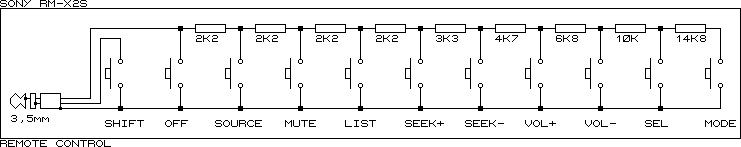

Am terminat telecomunicatiile de aceea ziceam ca ma descurc cu partea electrica Si chiar imi place sa imi fac tot ce stiu eu la masina .. si pe parte electrica si mecanica .. e un fel de Hobby de al meu .. numai sa imi permita si timpul Dar am gasit si ceva schita cu ce ar fi in cutiuta respectiva .. eventual postez ce am gasit poate cineva vede si isi da cu parerea
Ms mult .. mufa de aceea am gasit si eu dar eu speram sa fie si separat de mufa doar partea de mufa jack care intra in Cd-Player si cealalta care se leaga la masina pt comenzi volan. Ar fi frumos daca gasesc si schita pt cablajul respectiv fiindca de restul ma pot ocupa cu siguranta .. am facut singur si acel cablu retrofit pt a lega volanul la blocul de lumini si computerul masinii ca sa am active functiile de pe volan pentru pilot automat si functioneaza perfect (si am montat si volan de e39 pe e46 si nimeni nu credea ca va functiona pilotul automat .. dar functioneaza ) Ms inca odata si daca cumva mai are vreo idee astept raspuns
Am vazut mufa de aceea si e cam mare pretul. Deja o mufa adaptoare am de la cd-player la mufa de bmw .. deci nu vad sensul sa mai iau una doar ca are si adaptorul pt comenzi volan Si de aia zic daca gasesc schita sau separat doar modulul acela pentru comenzi volan de la cd-player Iar la partea cu improvizatiile .. mi-am facut singur si cablu retrofit pt comenzi pilot automat (nu am dat 90-180 ron cat cere pe el daca il cumperi) si functioneaza ok deci sigur o sa ma descurc si cu comenzile cd-player daca gasesc schita Ar fi ok eventual daca ar fi de vanzare doar partea aceea de mufa Jack si ce mai trebuie pt comenzi nu si toata mufa pentru legaturile boxelor .. curent de la cd-player la mufa de bmw .. pe care deja o am. Am sa mai caut si sper sa gasesc ceea ce doresc Ms oricum de raspuns
Buna, Am un cd-player Sony cdx-gt610u si doresc sa stiu daca exista ceva schita ca sa fac cablajul necesar ca sa il leg la comenzile de la volan. Am vazut ca exista ceva mufa adaptoare care are si acel cablu ce se leaga la cd-player .. dar nu am nici un interes sa mai cumpar o mufa cand deja am una (doar ca nu are adaptor pt comenzi volan integrat) Va multumesc anticipat
