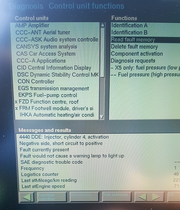

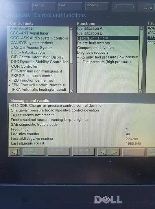

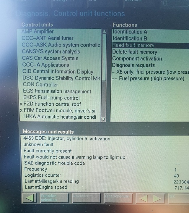

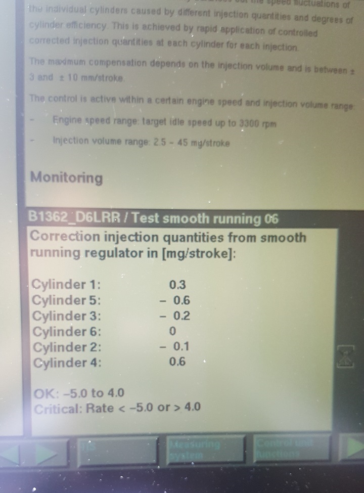

  15. Salutare tuturor! Dupa ce nu am mai circulat cu masina aproximativ o sapt, astazi cand am vrut sa plec cu ea se opreste dupa ce o pornesc sau nu porneste...o las putin apoi porneste sau dupa ce ii sterg erorile porneste. Posibil sa am probleme injectoare? imi da eroare pe 3 injectoare, 4,5,6..dupa mai multe incercari a stat pornita cateva minute si am verificat valorile injectoarelor, par a fi bune. Am vazut ca mai am o eroare legat de turbo ceva, actuator, stie cineva ca ar putea fi ?furtunasele vacum au fost inlocuite, atasez cateva poze cu erorile. va rog daca ma poate ajuta cineva cu recomandari unde as putea sa merg sau de unde sa incep. motorul este 3.0 diesel 286cp erori: 4440 dde injector cylinder 4 activation, negative side, short circuit to positive 4530 dde charge air pressure control control deviation
