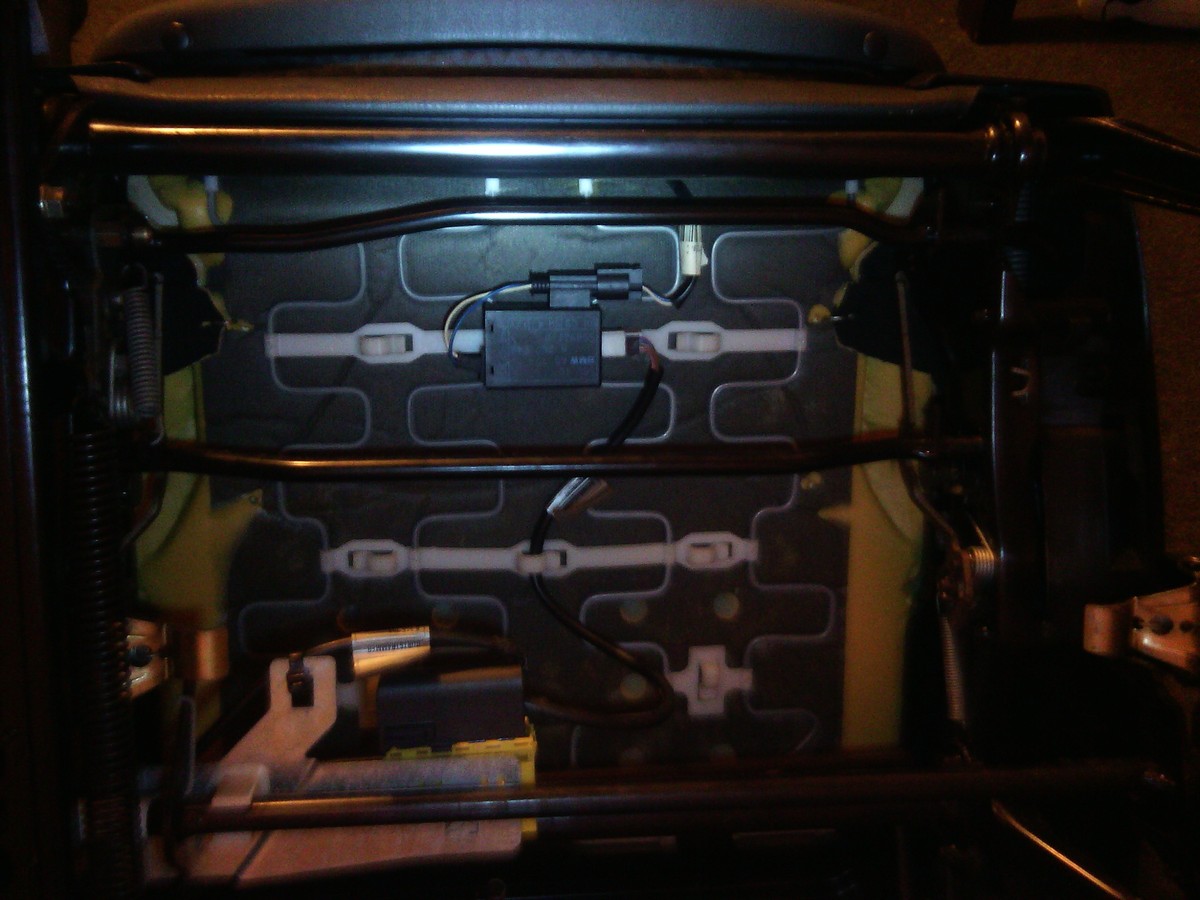

  9. Azi am scos scaunele din masina,le-am luat in casa,le-am spalat,aspirat. Ideea e alta de fapt, sub scaun-ul din dreapta(pasager) am vazut o "ceva" si nu stiu ce e. Doar din curiozitate as vrea sa aflu ce e in "cutiuta" aia si ce face. Scaunele sunt fara incalzire si fara reglaj electric. Sub scaunul soferului vin 2 fire, sub scaunul pasagerului 4. De ce ? Ale 2 fire de sub scaunul soferului duc spre tub-ul acela (care iarasi nu stiu cum functioneaza) ce are legatura cu Airbag-ul. La scaunul pasagerului aceleasi fire + inca 2 ce duc la "cutiuta" aia si de acolo nu imi dau seama unde se duc,intra in scaun. Sper ca a inteles cineva ce am incercat sa spun Cine ma lamureste si pe mine despre ce e vb ?
