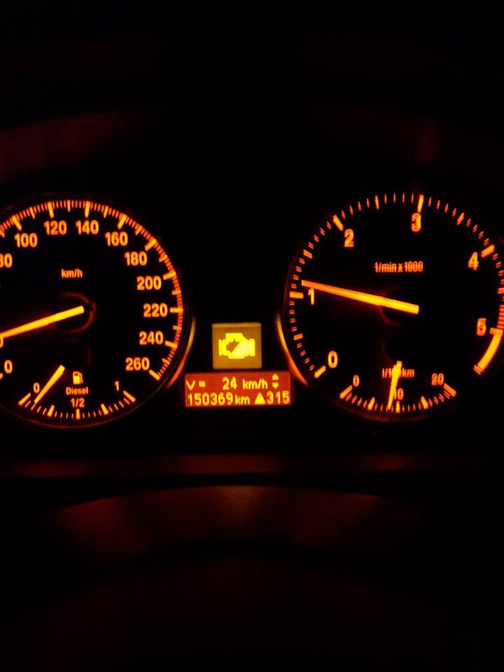

  20. Atunci ce sa fie ? Il aprinde pe jumatate ca in poza. Trimis de pe al meu SM-G800F

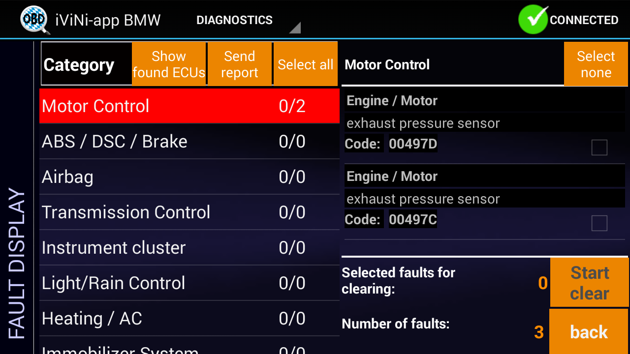

  21. Asta am si facut mai devreme: Idle: 18 mbar 2500rpm: 50mbar 4000rpm: 180mbar Remaining capacity: 63.000km Problema se pare ca e de la EGR pentru ca scapa aer pe undeva se si aude un fasait. Iar senzorul de temperatura dupa DPF imi arata -40 grade. Dar in BMWhat imi arata normal 180~200 grade celsius, asta cand nu e in regenerare. Pentru ĂŽnceput am sa scot DPF-ul si am sa anulez EGR si dupa sa vedem. Trimis de pe al meu SM-G800F
  22. Sa trebuiasca EGR-ul curatat ? DPF-ul sa fie ĂŽnfundat ? In ultimul timp cand incepea regenerarea la peste 2500 turatii parca se plafona un pic. Trimis de pe al meu SM-G800F

  24. Buna seara. Astazi mi s-a aprins martorul de la motor pe jumatate plin si mi s-a redus puterea motorului. Am facut imediat o diagnoza, iar rezultatul a fost urmatorul: 4933-Air system, EGR 3F25-Charge air hose 497D-Exhaust pressure sensor 497C-Exhaust pressure sensor Tind sa cred ca de vina este EGR-ul dar si filtrul de particule. Dupa ce au aparut erorile masina scoate niste sunete ciudate peste 2000 turatii ca si cum ar fi fortata foarte tare. S-a mai lovit cineva de problema asta sau ma poate sfatui cineva cu ce sa incep ? Trimis de pe al meu SM-G800F
