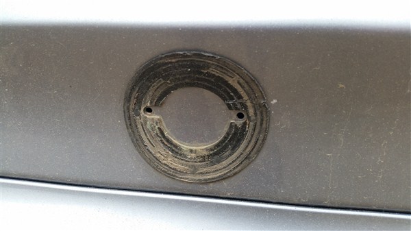

  15. am facut pozele sper sa le pot incarca pe fata am suportul cu o chinezaraie o lipesc peste sau o dezlipesc cea existenta? Sarbatori fericite!!!
  16. Salut , pretul este OK, am sa fac poza sa vezi si tu cum arata fara emblema, am cautat in dezmembrari una sparta dar inca nu am gasit. Mai tarziu iti trimit pozele. Multumesc anticipat!
  17. Salut Michael, as avea si eu nevoie de 2 embleme, capota fata 82mm si portbagaj nu stiu dimensiunea masina este BMW e46 320D touring , an 2004 facelift. Nu stiu cum o sa fac deoarece nemernicii mi au furat emblemele si pe fata am un suport fara emblema dar pe spate nu am pe ce sa lipesc, poate ai o idee. te rog un pret si o livrare.
