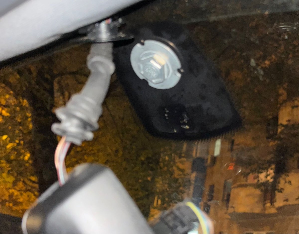

  1. BMW e87 seria 1, (2009) , cum ce treaba are parbrizul? Acel fier( șurub) este lipit de oglinda si in el sa cuplează oglinda din ce am vazut .
  2. Salutare tuturor , astazi cand am bagat ceva mobila in masina nu am fost atent si am atins oglinda retrovizoare care iesit initial din acea nuca (bila). M-am uitat eu pe net sa vad cum se repune la loc si am tot împins in ea încercând sa o bag inapoi pana am reușit sa o dezlipesc si de pe parbriz si mai rau am facut . Nu pare a fi nimic rupt la ea , întrebarea mea este daca se mai poate lipi la loc cumva pe parbriz sau cum se procedează ? Nu pot atașa poze ca spune xa sunt prea mari a ramas acel fier in parbriz dar nu este nimic rupt .
