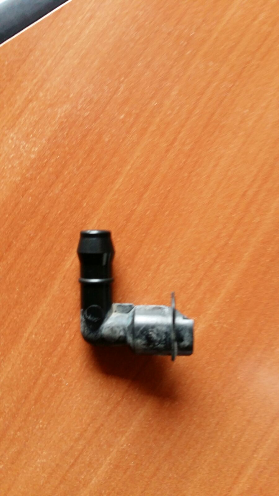

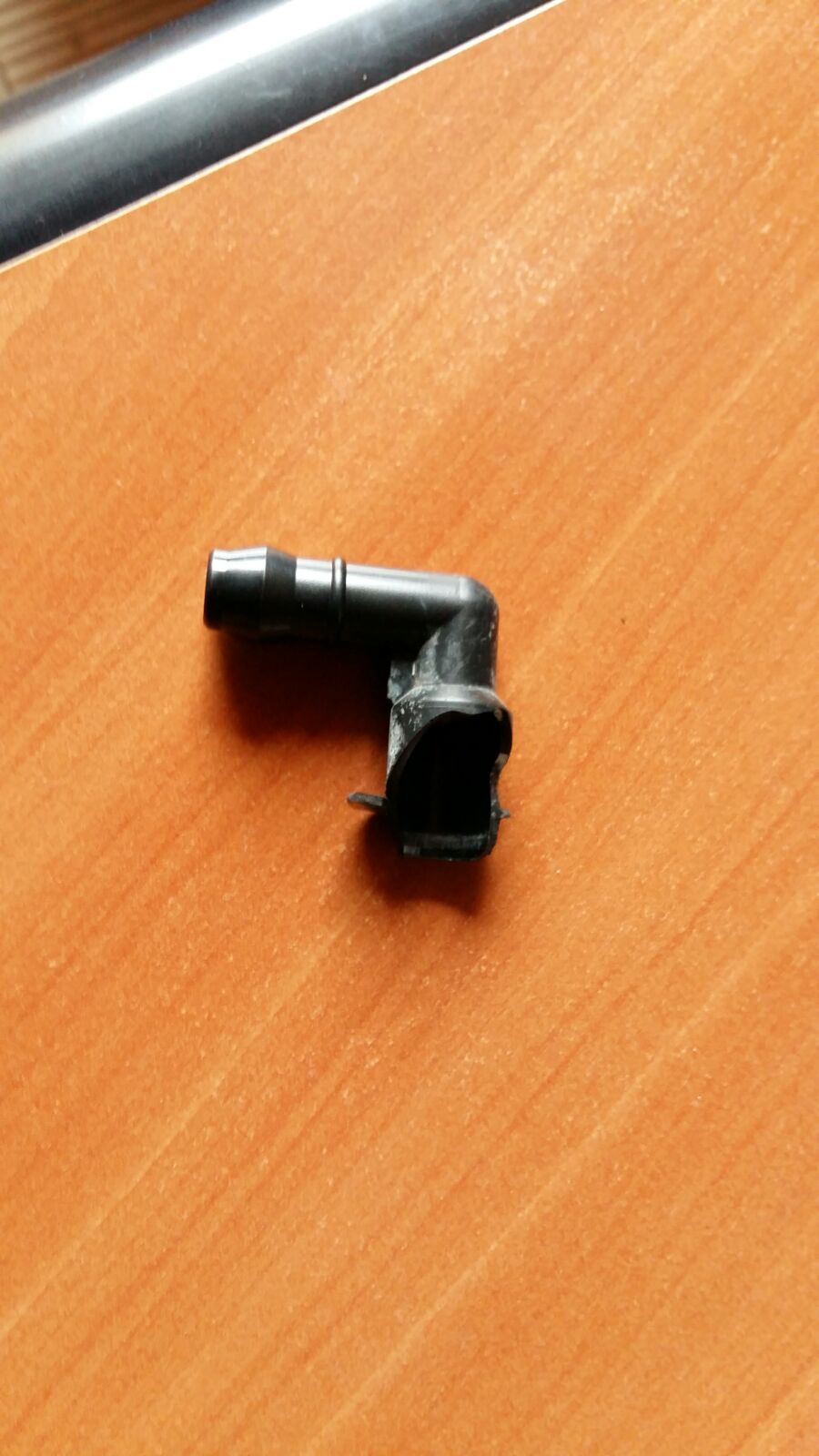

  7. Salutare, Va rog sa ma ajutati daca stiti cum pot sa gasesc piesa din imagine. Mentionez ca este o mica piesa din plastic care face legatura intre conducta care aduce apa la spalatorul de parbrz si spalatorul de parbriz. Multumesc anticipat !
