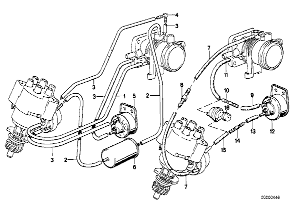

    Cine are piesa nr 12 sh sau noua la un pret rezonabil sa-mi dea si mie un pm.Multumesc anticipat.Aceea piesa este un fel de valva de vacum pe care eu nu o am si mere naspa motoru

    Mama mama am gresit si eu o litera si ami si dati in cap :blink: .Si in legatura cu incalzirea motorului eu spun ca am rezolvat-o.Eu nu am piesa nr12 valva.Si am facut o improvizatie cu un furtun si am luat vacum cu un teu de la furtunul 7.Si a spus un mecanic ca suprasolicitam mai tot de prin motor.Acum de cand am dat improvizatia jos e ok.
