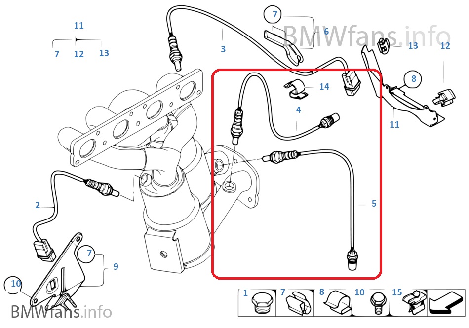

  2. E90, 320i, 2007. Eroare tester P0430. In interfata de diagnoza apare tensiune inexistenta (0 V) la oxygen sensor 2 bank 1. Sensor 1 si sensor 2 sunt senzorii dinainte si dupa catalizator. Pe schema atasata apar 2 sonde lambda dupa catalizator. Intrebarea mea este care dintre cele 2 sonde de pe schema pare arsa?
