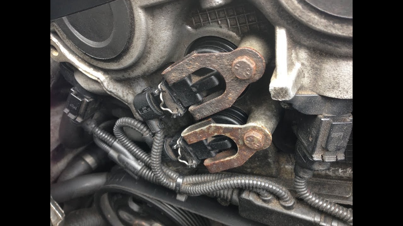

  5. Salut, Codul senzorului de pe masina este 12147506273 l-am inlocut cu unul MEYLE echivalent codului orginar.....toate bune si frumoase......iar acuma la o saptamana merge rau motorul....zici ca este Diesel.....nu stiu ce are....app cel din colt jos este pe evacuare....si cel din fata este pentru Admisie?am schimbat senzorii intre ei si nimica,adica motorul tot sunet de diesel are.....asa trage...se infige...dar nu se aude bine.....in relantiii cum era o data.....silent....mers de benzinar..... http://www.realoem.com/bmw/enUS/showparts?id=AX51-EUR---E46-BMW-318i&diagId=12_1139
  6. Salut.baieti..Va rog ajutatim-a sa-mi dau seama ce fel de senzor este,adica care dintre Ei,stiu ca sunt doi....si daca trebuie schimbati amandoi....am primit eroaea asta pe TESTER P27BB - function cam control outlet.....codulul de mai jos este trecut pe AMANDOI SENOZRII senzor....intrebarea este trebuie schimbati amandoi...doar unul?12147518628

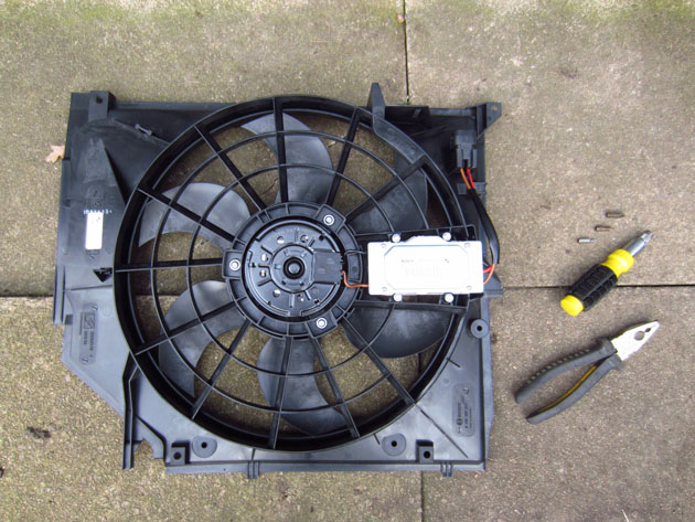

  13. Salut atasat o poza cu modelu meu de ventilator....... Decate ori sa intamplat ca apa sa urce pe ROSU....ventilatorul mergea la maxim......
