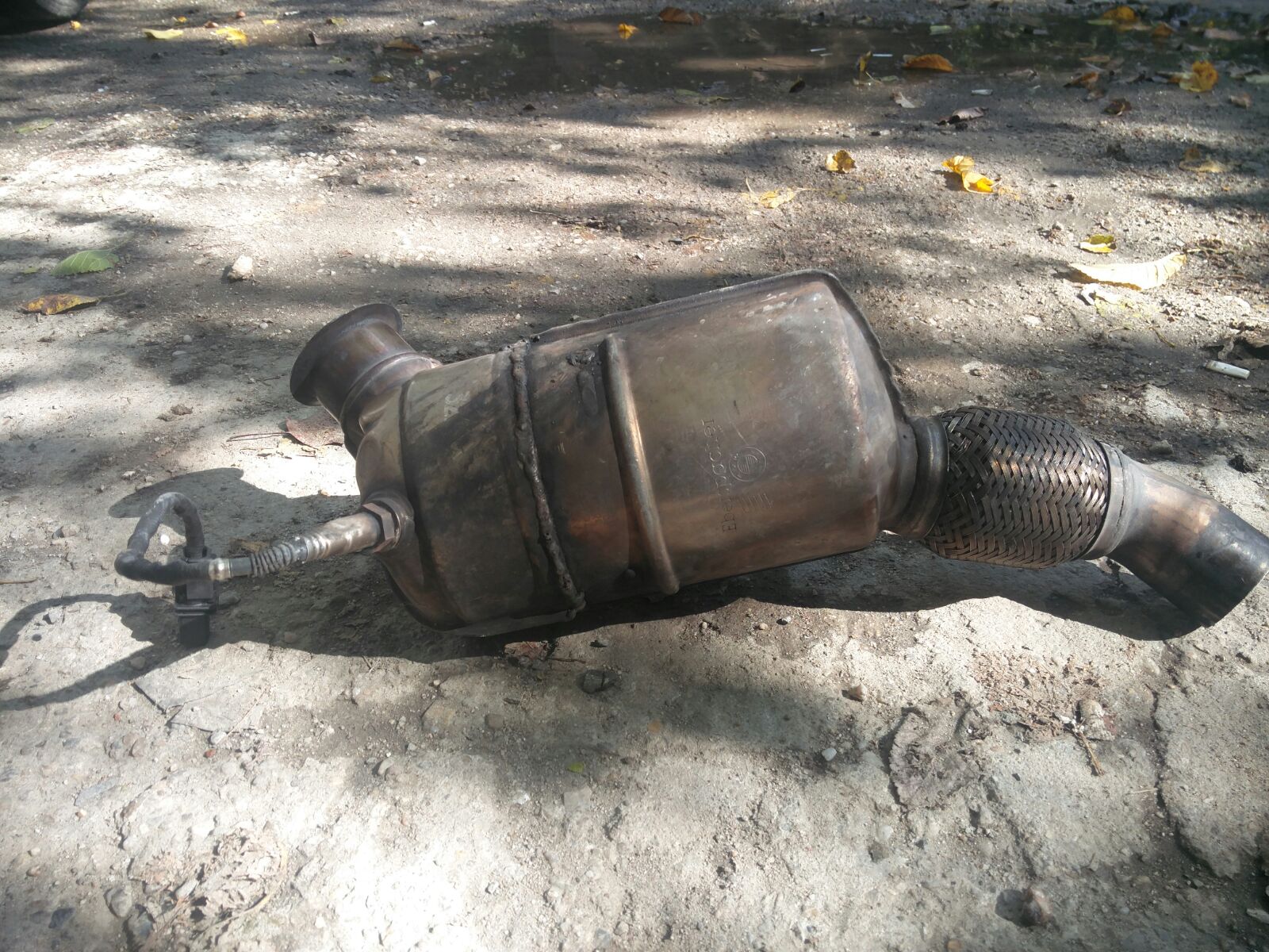

  1. Am scos fizic catalizatorul si tobele si am rĂŁmas cu fumul albastru. Tobe imbaxite si de acolo fumul negru?
