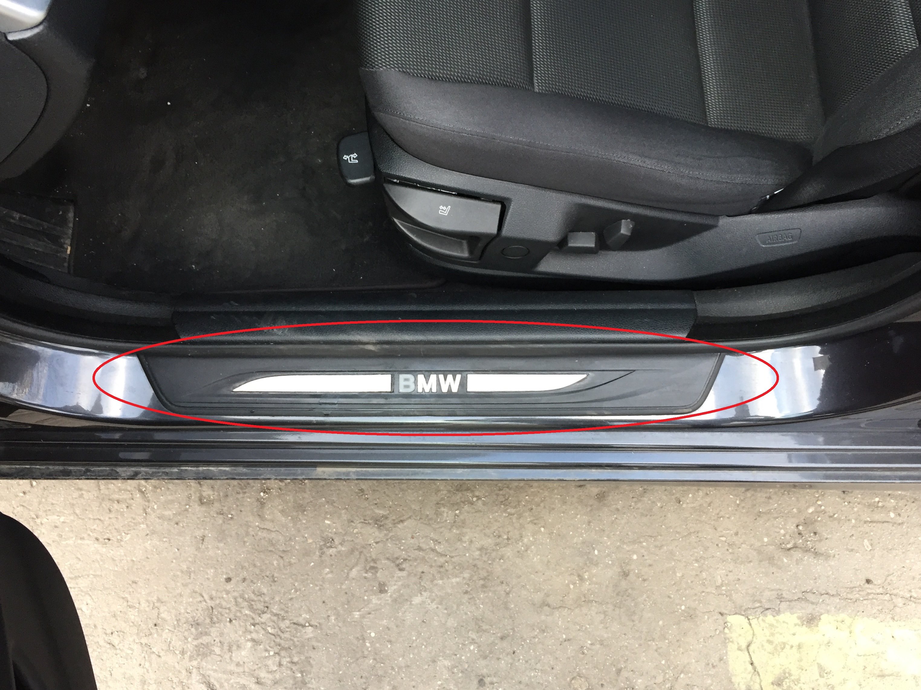

Sunt interesat de ornamentul de plastic, cu literele si formele acelea argintii, care e montat pe prag, partea stanga, usa soferului. Aveti o poza atasata, in care am marcat ornamentul de care sunt interesat. Ma poate ajuta cineva?
